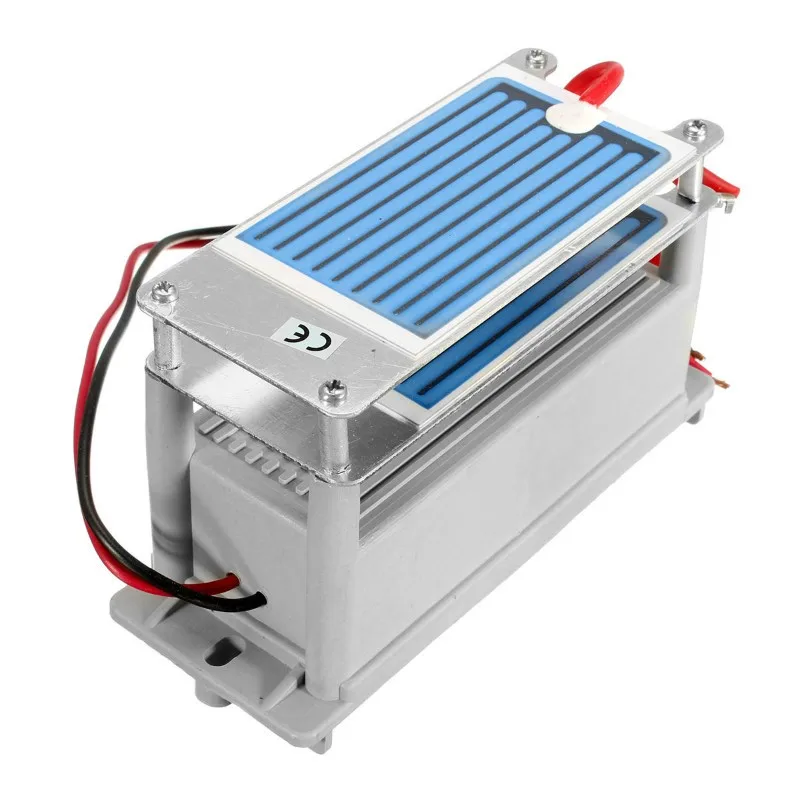

Zaintrygował mnie temat, kupiłem na Aliexpress za $19 takie coś:
Portable-font-b-Ozone-b-font-Generator-2
Przesyłkę dostałem kilka dni temu, po niespełna 2 tygodniach. Póki co nie odpalałem bo zastanawiam się nad obudową - czy taka z zasilacza komputerowego to dobry pomysł, czy lepiej coś z tworzywa.

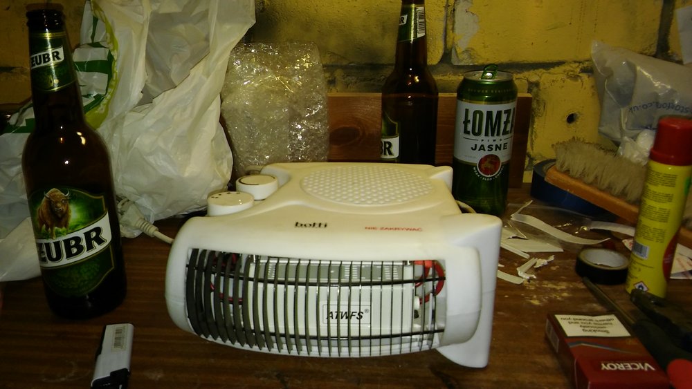

mnie się udało wrzucić ozonator od chińczyka do
farelkę kupiłem "zepsutą" - nie grzała, za 10zł na OLX
podłaczyłem w miejsce grzałki i mam nawet profi sterowanie ;)
(koniecznie trzeba przymierzyć czy wejdzie, bo u mnie zgrało na styk)
Jeśli możesz daj proszę sprawdzonego linka. Z góry dziękuje
Kupowałem ten.

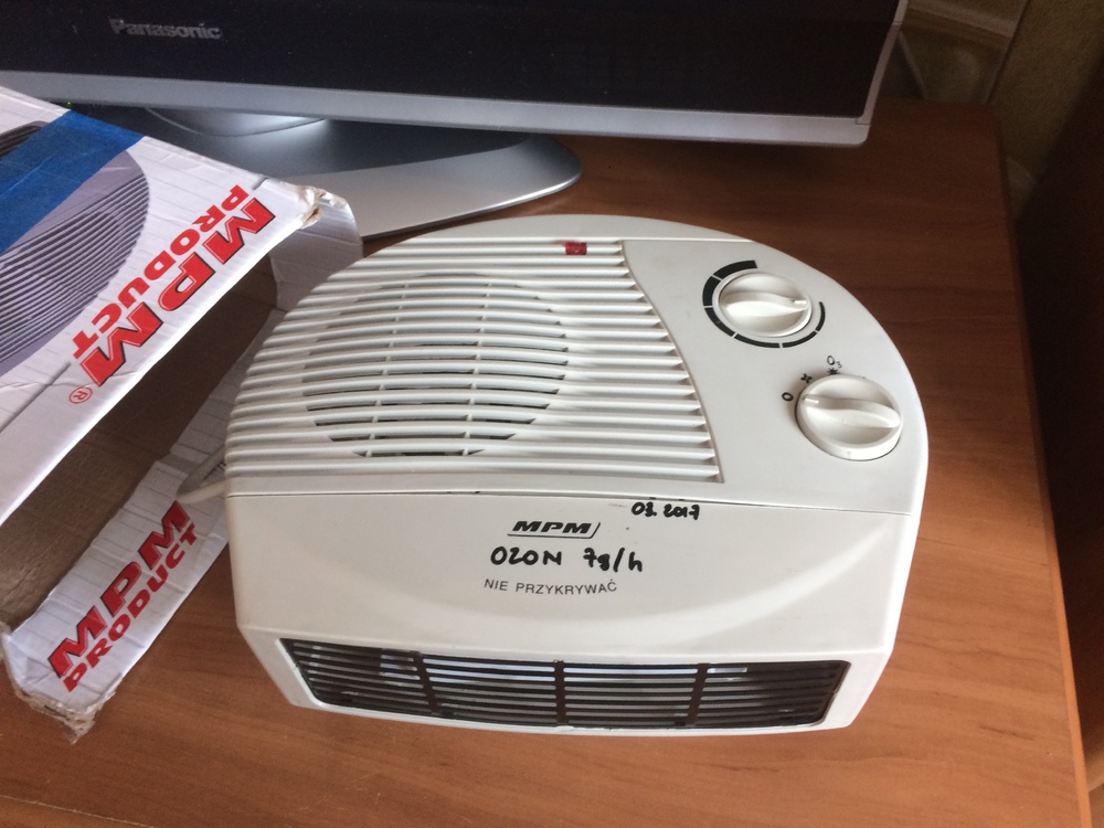

A jaki masz ozonator? Podeślesz linka z ali? Bo ja próbowałem do dokładnie takiej samej farelki wcisnąć, ale nie bardzo chciało się zmieścić, bałem się, że za blisko blaszanej obudowy będzie.
Masz jakieś fotki ze środka?
Ciezko podesłać linka bo pisze z tel, ale z fotek widzę ze ma wydajność 7g
Coś tego typu
https://m.aliexpress.com/s/item/32620273678.html?spm=a2g0n.search-cache.0.0.3516837aQjp7z8

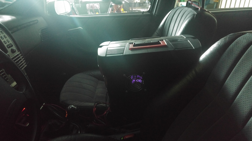

Ja swoim ozonowalem 20minut po czym kolejne 20minut wyłączam płytki i chodzą sama wentylatory. Robiłem to cały czas na włączonym obiegu zamkniętym na średniej prędkości dmuchawy.

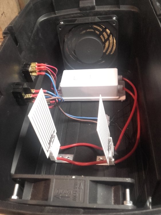

Ja swój złożyłem na skrzynce narzędziowej.
Ozonator mam i ja:
Niestety nie udało mi się dostać małego kontenerka w którym bym to upchał. Te najmniejsze jakie było w ok 10zł miały zbyt małą ściankę boczną aby upchnąć wentylator. Te większe (w Castoramie) też miały zakrzywienie i nie podszedłbym. Te jeszcze większe były za duże i nie chciałem robić mega grata. Finalnie kupiłem pudełko z przykrywką. Niestety nie jest to też najlepszy pomysł, bo plastik jest dość cienki i trzeba uważać, żeby nie pękło.
Dokupiłem jeszcze wentylator 92mm 230V + kratki zabezpieczające oraz tanią kratkę wentylacyjną. Wszystko obsadziłem w jednej linii aby był dobry przepływ. Z kratki usunąłem żeberka i wstawiłem z zewn wentylatora, aby mieć kołnierz do dopinania rurki. Na zdjęciu właśnie z rurką przy ozonowaniu wanny.
