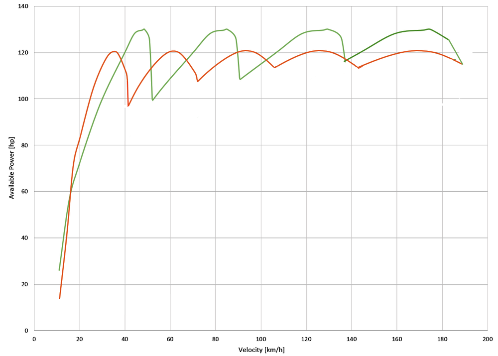

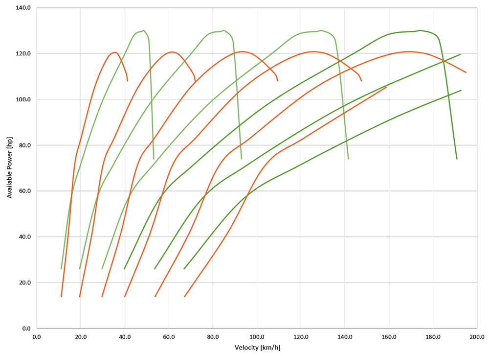

Na podstawie tych danych policzyłem jakie obroty ma silnik przy jeździe z zadaną prędkością na poszczególnych biegach i określiłem, jaka moc jest przy danej prędkości dostępna. Wrzuciłem na jedne wykres:
Zielone linie reprezentują dostępną moc na poszczególnych biegach dla zadanej prędkości. Czerwone odpowiednio dla diesla.
I co nam to mówi? Całkiem sporo...

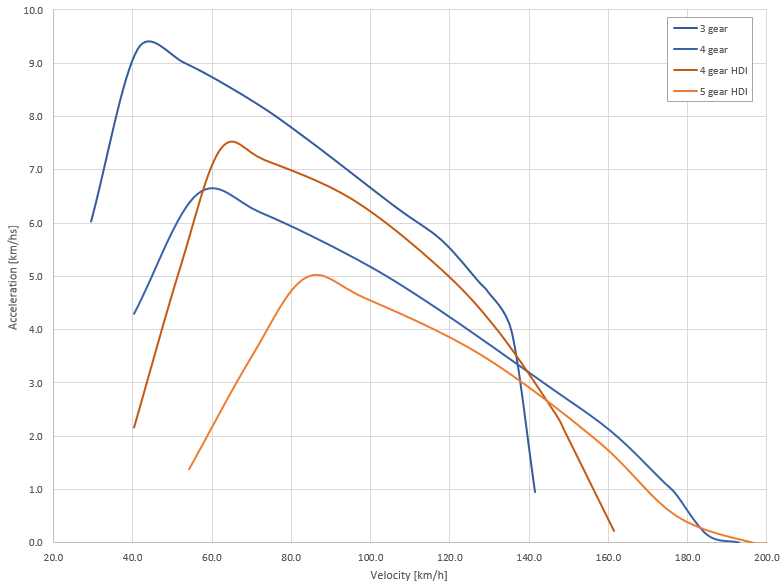

Przez większość czasu turbodoładowana benzyna dysponuje większą mocą. Ma to też odzwierciedlenie w danych katalogowych to po danych katalogowych - 10,9 s (10,4 s z automatem) dla benzyny wobec 11,4 s (11,9 s z automatem) dla diesla.

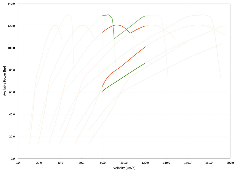

Przyjrzyjmy się teraz jak wygląda test przyśpieszania na piątym biegu. Poniżej zaznaczyłem właściwe fragmenty charakterystyki.
59920aed004d4_1.2PureTech130vs1.6HDI12080-120Test.png.2b44b924f36ddc1731af422db024479a.png
Auto z silnikiem diesla ma zdecydowanie więcej dostępnej mocy przy prędkości 80 km/h na piątym biegu i będzie lepiej przyśpieszać (jak w katalogu - 11.4 s dla benzyny, 10.2 s dla diesla). Jednak jeśli kierowca nie boi się lewarka i w obu samochodach zredukuje do optymalnego biegu (w benzynie to będzie bieg drugi!) to turbo-benzyna znowu jest szybsza (surprise - 7.1 s benzyna z automatem, 9.4 s diesel z automatem). Podobne wyniki dostaniemy jeśli redukcja nie jest tak agresywna - w benzynie do 3-ki, a dieslu do 4-ki (co pozwoli dokończyć manewr bez zmiany biegu) - benzynowe auto będzie znowu szybsze.

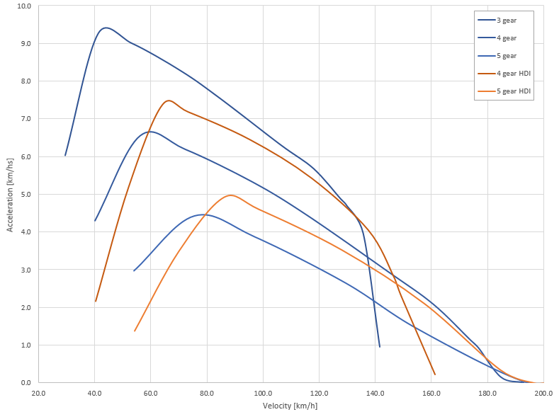

Ale to tylko skrzynia wirtualna. Zestawimy przyśpieszenia z realną skrzynią, ale odpowiadających sobie biegom (3 w benzynie, 4 w dieslu oraz 4 w benzynie z 5 w dieslu).
59920aec45c54_1.2PureTech130vs1.6HDI1203rd4th5thAcceleration.png.eae2d922f3d9d6cc11b96c5d434e9d2f.png

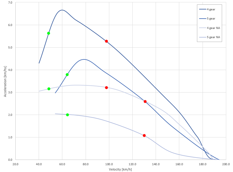

Wynik bardzo podobny. Doładowana benzyna nie dość że jest szybsza, to ciągnie w szerszym zakresie prędkości. Jedynie na czwartym biegu diesel sprawnie przyśpiesza aż do 150 km/h, gdy benzyna na trzecim biegu traci tupet przy 140 km/h. I taki test jest IMHO bardziej uczciwy - jadąc w trasie 80 km/h i tak zwykle jedzie się na biegu szóstym, a wyprzedając przeprowadza redukcję. Nic nie stoi na przeszkodzie, żeby kierowca zredukował bardziej brawurowo - zajmuje to tyle samo czasu...
Suma summarum: konserwatywny kierowca, który biegów zmieniać nie lubi bądź nie chce, a redukcja o dwa biegi jest dla niego zbyt kontrowersyjna (bo głośno ;)), lepsze osiągi uzyska w aucie z dieslem. Jeśli jednak nie wstydzi się pomachać patykiem bądź zrobi to za niego automat, to doładowana benzyna o podobnej mocy jest szybsza. Różnice pomiędzy nimi nie są jednak jakieś dramatyczne.

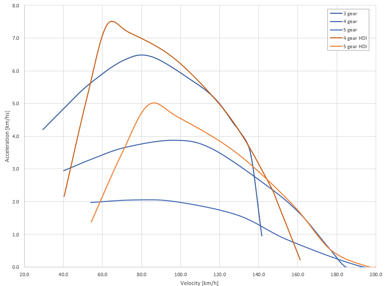

Z ciekawości zrobiłem też model silnika N/A - 120 KM @ 5500 rpm, 155 Nm @ 3500 rpm. Taki samochód jest w teście przyśpieszeń drogowych po prostu przez diesla zmiażdżony...
Przyśpieszeń na 5 biegu nie ma co porównywać... Nawet jeśli w takiej benzynie zredukujemy na 4. bieg, to diesel na 5. wciąż jest szybszy. Dopiero redukcja na bieg trzeci daje jakieś przyśpieszenia. Ale diesel na 4-ce i tak będzie lepszy pod każdym względem. Trzeba dwa razy większego silnika, żeby to jakoś jechało...

Celem bardzij obiektywnego porównania udało mi się stuningować ten silnik wolnossący do 130 PS/167 Nm...
Wrzuciłem przyśpieszenia na jedne wykres - doładowaną benzynę i niedoładowaną benzynę, oba 130 PS... Zaznaczyłem też gdzie jest 1500 rpm (zielone punkty), a gdzie 3000 rpm (czerwone)...
Masz rację - w tych "normalnych" warunkach turbo nie jedzie pięć razy lepiej. Przyśpiesza tylko tak dwa, może dwa-i-pół raza lepiej :D

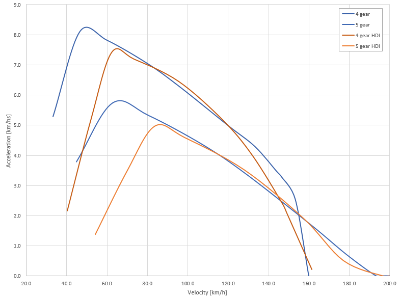

Zrobiłem coś innego - widzę, że to auto będzie też oferowane z 1.5 BlueHDI: 130 PS @ 3750 rpm, 300 Nm @ 1750 rpm.
Porównanie przyśpieszeń dla turbo-benzyny i turbo-diesla, oba 130 PS.
5992d446c47e2_1.2PureTech130vs1.5HDI1303rd4th5thAcceleration.png.a20df96f8919c0b6e93ece8a36150c7a.png
Wniosków nie wyciągam...
Poza jednym - benzyną wyprzedzamy na 3-ce, dieslem na 4-ce... Jadą praktycznie identycznie, z minimalnym wskazaniem na turbo-benzynę.
