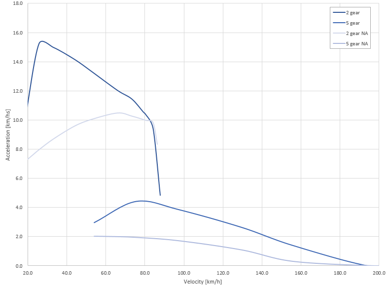

Ale nie bawimy się w wyścigi, chcemy po prostu furkę sprawnie rozpędzić - i doładowana jednostka zrobi to z piątego biegu w tempie ok 4,0 km·h⁻¹·s⁻¹ - do 105 km/h rozpędzisz auto w 10 sekund. Niedoładowane auto będzie ponad dwa razy wolniejsze i przyśpieszenie nie przekroczy 2,0 km·h⁻¹·s⁻¹ - potrzeba ponad 20 sekund do osiągnięcia 105 km/h... Redukcja na bieg 4 pomaga (nie widać go niestety na wykresie) - będzie potrzeba jakieś 12,5 sekundy.
59943b90b3033_1.2PureTech130vs1.6NA2nd5thAcceleration.png.a57741c36c01c697bd01cf462af02ddf.png

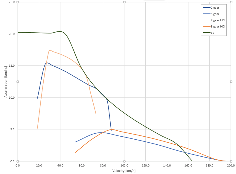

Dorobiłem elektryka...
Moc identyczna - 130 PS (produkcyjny Leaf ma 115), buda też identyczna jak poprzednio... Masa też - chociaż jak miałoby być w 100% poprawnie, to trzeba brać na to też poprawkę... I na opory toczenia... No trudno... ;)    EV wygasza moc przy ok. 160 km/h - Leaf tak ma, programowa odcinka...
Elektryk po prostu jedzie :) Przyśpieszenie ze startu jest ograniczone tylko i wyłącznie trakcją, przy wyższych prędkościach ograniczeniem jest to, ile mocy mogą oddać baterie.

Masz trochę racji - trzymając wolnossącą benzynę na niższym biegu otrzymujesz podobne osiągi. Tym bardziej, że N/A maja zwykle minimalnie krócej dobrane przełożenia.
W efekcie taką 1.8 benzyną palisz 10l, a jadąc identycznie 1.2T palisz 6l. Będzie taniej jak założysz gaz - ale to znowu elementy które kosztują, mogą się popsuć. I tankować trzeba dwa razy. Większość wybierze wariant mniej skomplikowany - czyli silnik doładowany...
