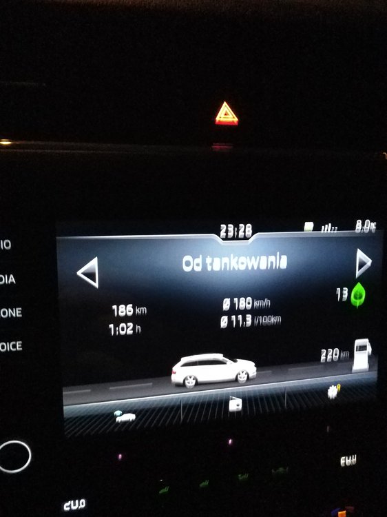

mam tiguano z 2.0tsi  z skrzynia aisin i mufta haldex. Silnik po zmianach, ea888. Pali znacznie powyżej oczekiwań. Jak byl nowy na gwarancji to nawet z tym do ASO pojechałem, podpieli pod kom i analizator spalin, wszystko cacy. A pali jak smok. Gościu w serwisie mowil ze one tak pala(pali tylko troche mniej niż bmw x6 3.0 ). Tez w rosji panuje opinia ze po wgraniu softu APR i lekkiej korekcie katow zapłonu pali lekko mniej niż w stock.
Generalnie w takim konfigu, automat,  4motion, 200 koni, benzyna 95(98 nie próbowałem) pali w mieście od 10 do 18 co da się przeżyć, ale to ze w trasie przy średniej 90 pali 8.5 z klima to kpina, a na autostradzie od 12 do 20 pewnie.

Strasznie dużo. Wręcz szokująco dużo. O ile spalanie w mieście rozumiem (przy mega korkach to żaden kosmos, a wy tam macie korki jak nigdzie) to reszty już nie. aAlbo jakaś awaria, albo  maz naprawdę ciężką nogę i jeździsz w trybie Sport. Może też jakieś kiepskie paliwa w Rosji macie :hmm:

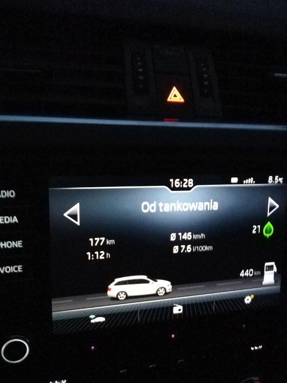

Jako motur napędza ??
5 minut temu, Elephant napisał:
No tak, przy takiej średniej to ładnie :)
2.0 tdi 150 km.  Jako ciekawostka.  Poniżej powrót tą samą trasą ale ruch dużo większy:
Teraz, rwIcIk napisał:
Średnia 146 km/h. Szacun.
Na 177km to nie problem ale spalanke 7,5 przy prawie 150 km/h to już nieźle.

Na polskim paliwie pali tyle samo.
Awarii nie ma, mial sprawdzana kompresje, obie sondy lambda, czasy wtryskow, i spaliny. Wszystko w normie(bylo to 4 lata temu).
