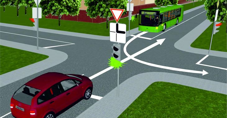

Zielone światło wcale nie świadczy o pierwszeństwie przejazdu. Wynika to wprost z kodeksu ruchu drogowego. Jak tłumaczy Interii Marcin Kukawka ze szkoły jazdy High, zielone światło daje jedynie uprawnienie do wjazdu na skrzyżowanie. Nic więcej. ...
Cytat z Zielone światło to nie pierwszeństwo!
I to by wyjaśniało jak się zachować na takim skrzyżowaniu.
Cytuj
§ 95. 1. Sygnały świetlne nadawane przez sygnalizator S-1 oznaczają:
  • sygnał zielony — zezwolenie na wjazd za sygnalizator,
Czyli, moim zdaniem, autobus z rysunku może spokojnie skręcać, a osobowy po minięciu sygnalizatora musi go przepuścić czyli zastosować się do znaków.
Zgadzacie się?
Kolega 'wladmar' na pewno nie, bo napisał:
Cytuj
... A zasada jest prosta - jeżeli są światła (i działają), to znaki nie obowiązują ...
Nie słyszałem/widziałem, żeby ktoś tak jeździł.
Gdyby tacy byli, to na drogach byłby niezły sajgon. A nie wyobrażam sobie takiej jazdy, jeśli np znak byłby przyprószony śniegiem.
Oczywiście, że nie! Nadrzędność jest jasno określona w KD. Obecność sygnalizacji świetlnej (wyżej w hierarchii) oznacza, że ten znak nie obowiązuje. W ogóle.

Litości, napisz, że to jest prowokacja 8]
Przecież to chyba na pierwszych zajęciach na prawo jazdy jest poruszane. Skrzyżowanie ze światłami - pierwszeństwo mają pojazdy jadące prosto i skręcające w prawo.
Skręcające w lewo ich przepuszczają.
dlatego osobówka ma ustąp, a autobus drogę z pierwszeństwem. nawet zasypane, wiadomo co oznaczają
Co to ma do rzeczy, skoro działa sygnalizacja świetlna?

człowieku weź idź  poczytaj PoRD bo strach jeździć po drogach.
Masz tam wyraźnie jak krowie na miedzy
Cytuj
Art5.3. Sygnały świetlne mają pierwszeństwo przed znakami drogowymi regulującymi pierwszeństwo przejazdu.
Masz jeszcze jakiekolwiek wątpliwości co do hierarchii znaków i sygnałów albo zasad panujących na drodze?

I to akurat pamiętam z kursu PJ. Znaki mają takie a nie inne kształty właśnie dlatego, żeby nie pomylić ich w razie nieczytelności.
No właśnie jestem w szoku, że osoba z takim stażem na forum motoryzacyjnym może zakładać, że zielony ma pierwszeństwo.
Tak w ogóle, to ten rysunek jest bez sensu. To autobusy są przeważnie czerwone ;)
I taką zmianę proponuję: zakładamy, że czerwony pojazd to autobus, a skręcający zielony, to mała osobówka.
I niech sobie teraz tą małą osobówką skręca przed autobusem, bo ma "ma pierwszeństwo na znaku"  ;] Problem się sam rozwiąże.

Powtórzę pytanie: który konkretny przepis mówi, że zielone światło upoważnia Cię do bezwzględnego pierwszeństwa na skrzyżowaniu?
Prawo o ruchu drogowym:
Art. 5. 1. Uczestnik ruchu i inna osoba znajdująca się na drodze są obowiązani stosować się do poleceń i sygnałów dawanych przez osoby kierujące ruchem lub uprawnione do jego kontroli, sygnałów świetlnych oraz znaków drogowych, nawet wówczas, gdy z przepisów ustawy wynika inny sposób zachowania niż nakazany przez te osoby, sygnały świetlne lub znaki drogowe.
2. Polecenia i sygnały dawane przez osoby kierujące ruchem lub uprawnione do jego kontroli mają pierwszeństwo przed sygnałami świetlnymi i znakami drogowymi.
Co do stwierdzenia "bezwzględnego pierwszeństwa na skrzyżowaniu" - nie ma nic bardziej bzdurnego niż takie stwierdzenie. Nie ma bezwględnego pierwszeństwa - nigdy i nigdzie.

Bardzo się cieszę, że przywołałeś ten artykuł.
Teraz dodajmy rozporządzenie z Dz. U. Nr 170 poz. 1393, z późn. zm. pod tytułem Rozporządzenie Ministrów Infrastruktury oraz Spraw Wewnętrznych i Administracji z dnia 31 lipca 2002 r. w sprawie znaków i sygnałów drogowych.
Jest tam taki kwiatek:
Tylko tyle.
To rozporządzenie także obowiązuje wszystkich poruszających się po drogach.
A co kogo ten wydumany kwiatek - wiesz, znasz hierarchię aktów prawnych w PL? Tego niektórych uczą, ale dla ułatwienia napiszę, że ustawy stoją 2 półki wyżej  od takich rozporządzeń.

Ponieważ były tam ciągle stłuczki to policja wyjaśniała kilkukrotnie zasady ruchu. Oczywiście niewiele to dało i najwyraźniej ZTM dał się przekonać do zmiany organizacji ruchu, bo po pewnym czasie autobusy straciły łamane pierwszeństwo i skrzyżowanie stało się jak najbardziej typowe.
Na szczęście takie oznakowanie jest nieprawidłowe i wg rozporządzenia w ogóle nie powinno powstać.
Czyli ustawodawca próbuje nas chronić przed dziwacznymi interpretacjami pierwszeństwa na skrzyżowaniu ze światłami.

13 minut temu, rallyrychu napisał:
Na szczęście takie oznakowanie jest nieprawidłowe i wg rozporządzenia w ogóle nie powinno powstać. ...
Skrzyżowanie, o którym pisałem było przed 2002 rokiem. Wtedy ten fragment Trasy został oddany do użytku i zlikwidowano objazdy.
Jeśli późniejsze prawo zakazuje tworzenia takich potworków, to bardzo dobrze.
Jednak jeśli coś takiego powstanie, to interpretacja pierwszeństwa jest jaka jest i o hierarchii oznakowania w przypadku świateł nie ma co mówić.
