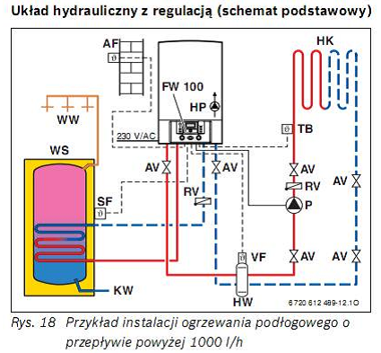

4 godziny temu, przemty napisał:
No ale oprócz podpodłogówki maja być jeszcze grzejniki + zasobnik więc 3D tego już chyba nie "uciagnie" ?
Kocioł zwykle obsługuje dwa obiegi - ogrzewania oraz grzania CWU.
Rynek wymusza, aby sterowanie było w kotle (bo po co kupować dodatkowy sterownik za dodatkową kasę) i kocioł ma ustawiane temperatury zasilania CO, czujnik temp zew, krzywe grzewcze oraz wejście na czujnik temperatury CWU i wyjście na zawór trójdrogowy.
I to wystarczy w większości przypadków. Wada -jeden typ CO - albo cała podłogówka, albo tylko grzejniki.
Jak chcesz zrobić coś bardziej skomplikowanego, typu CWU, podłogówka (30 stopni)  i grzejniki (50-60 stopni) to musisz kombinować zewnętrznym sterownikiem, sprzęgłem hydraulicznym, dodatkowymi pompami, mieszaczami i sterownikiem. Wada - duży koszt oraz nieekonomiczna praca kotła kondensacyjnego przy grzaniu podłogówki (bo na kotle trzeba ustawić temperaturę najwyższą dla wszystkich obiegów). I ja tak mam, ale mnie to nie boli, bo kocioł mam typu TURBO bez kondensacji, więc jemu lepiej się pracuje z wyższymi temperaturami.
A jak masz openterm i kompatybilny sterownik, to możesz sterownikiem oraz zaworami elektromagnetycznymi wysterować zarówno grzejniki, podłogówkę i CWU. I wychodzi taniej w budowie i użytkowaniu - nie ma dodatkowych pomp, mieszaczy, a kocioł produkuje zawsze taką wodę, jak potrzeba - czyli ekonomicznie.
Tylko ktoś musi to z głową zaprojektować.

2 minuty temu, przemty napisał:
NIe jestem przekonany co do pozostawienia samej podpodłogówki więc grzejniki pewnie gdzieś pojawią się...
U mnie wszystkie grzejniki są na oddzielnym obiegu, z własna regulacją temperatury.
Wiązało się to z dodatkowymi rurami, sprzęgłem hydraulicznym, dodatkową pompą i sterownikiem to ogarniającym.
Sa jakieś metody dawania grzejnika w łazience na wejściu podłogówki, ale jak na podłogówkę leci 30 stopni, to sam wiesz, jak to działa...
Czytam projekt c.o. z kotłem kondensacyjnym i albo ja czegoś nie rozumiem albo tam nic konkretnego nie ma o elementach instalacji. Ze schematu wynika, że na każdym piętrze ma być po jednym rozdzialaczu do którego podłączone są zarówno grzejniki jak i podpodłogówka.
Założono kocioł Viessman vitodens 100W 19 kW i zasobnik 160 litrów
Grzejniki mają być wyposażone w zawory termostatyczne.
Ogrzewanie podpodłogowe na zakończeniu każdej spirali może mieć zastosowane ograniczniki temperatury powrotu np Danfoss.
Wkładki zaworowe na króćcach rozdzielacza zasilające pętle ogrzewania podłogowego można wyposażyć w głowice termostatyczne z czujnikiem wyniesionym do pomieszczeń.
Taki mniej więcej jest opis instalacji grzewczej.
Ma to prawo dobrze działać?
RTL - znaczy ograniczniki temperatury powrotu na rozdzielaczu daje się jak chcesz opędzić jeden/dwa obiegi na podłogówkę.
Bez sensu dawać kilka do rozdzielacza. Inna sprawa jak je tam pomieścić.
Jak chcesz mieć dwa obiegi na jednym piętrze - znaczy podłogówkę i grzejniki - to możesz dać dwa rozdzielacze - osobno na podłogę i na grzejniki albo przewymiarować grzejniki.
Ale to wtedy straszne kobyły nieraz wychodzą
Kolega pyta, czy to ma sens, gdy na jednym obiegu będzie grzejnik i podłogówka.
IMO - bez sensu.
Dodatkowo uważam, że nawet mając RTL i dając na tej samej temperaturze zasilania grzejnik, to wychodzi dość słabo.
Bo albo grzejnik będzie miał za małą temperaturę, albo podłogówka za wysoką, bo RTL działa na wyjściu.
A wtedy chcąc mieć grzejnik i podłogówkę wracamy do kwestii dwóch obiegów o różnych temperaturach i co pociąga za sobą sprawność kotła.
Co czego nie uciągnie? O czym Ty mówisz? Masz tu schemat od Junkersa jak się takie instalacje robi. Schemat ma jeszcze stare nazwy sterowników, ale nie o to chodzi.
