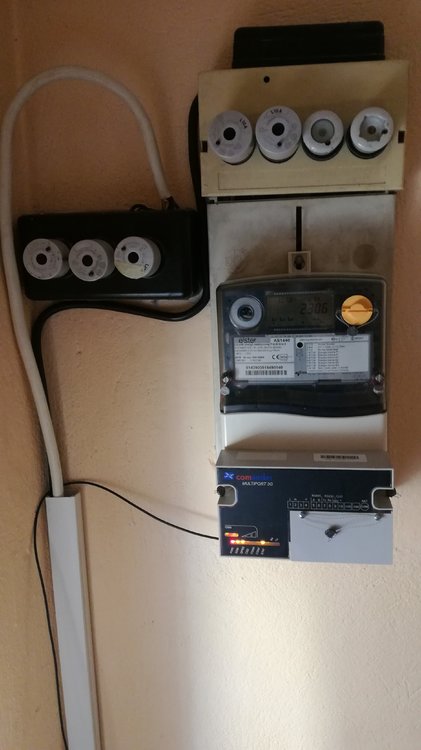

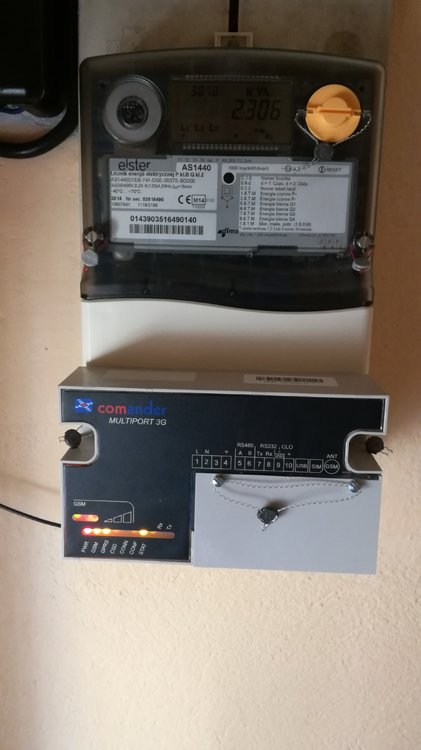

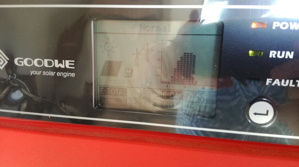

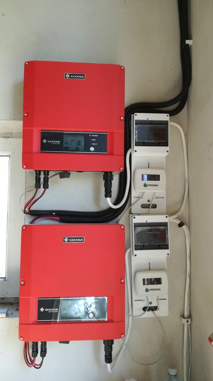

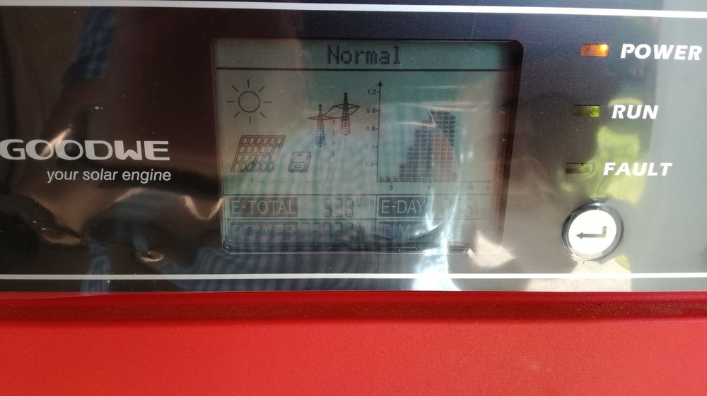

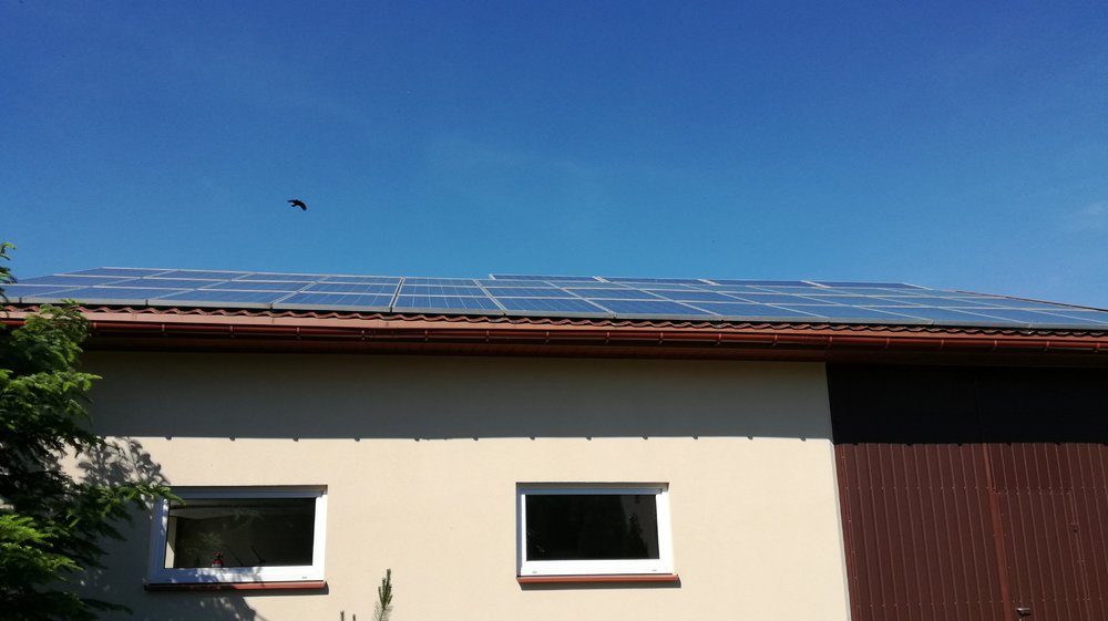

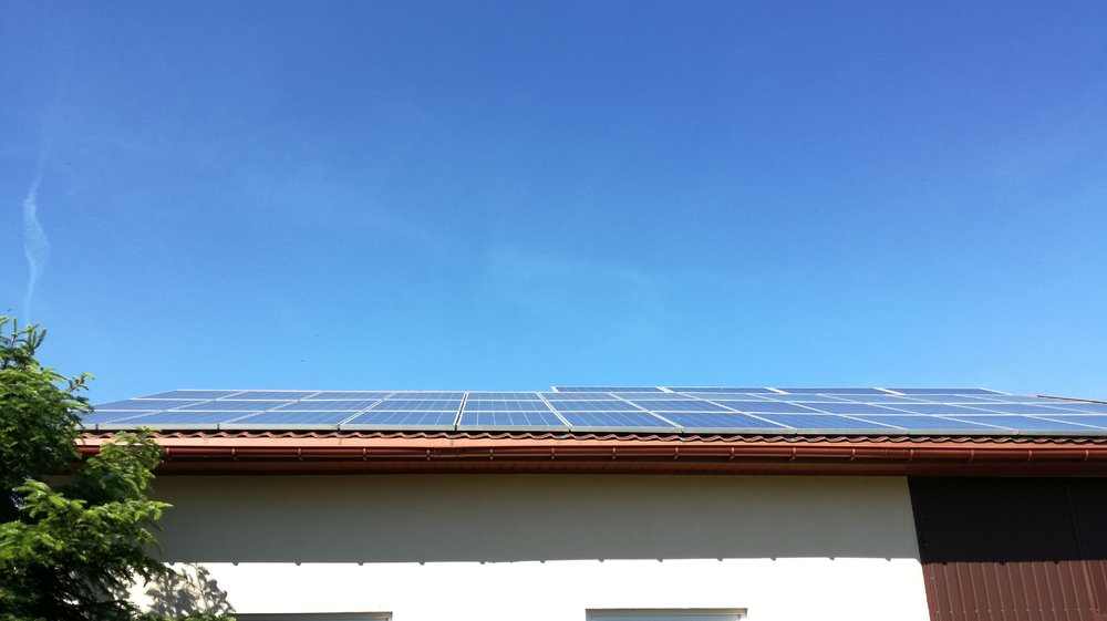

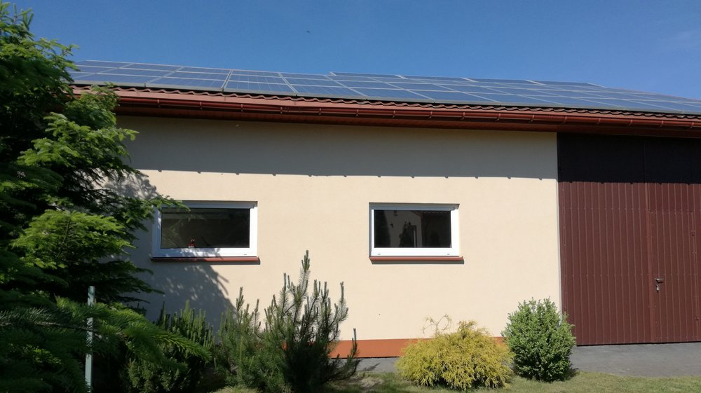

Mój wspólnik ma od 3 lat, zakładał z zamiarem sprzedaży, potem zablokowano temat, ma piękną instalkę 10 kW, licznik 2 kierunkowy. Sieć bierze 20% za "przechowanie", ciągłe drobne problemy z rozliczaniem tego, zawsze coś nie tak i pisanie pism czy wiszenie na słuchawce. W domu ma już grzanie na kilka sposobów, centralne ogrzewanie, gaz. kominek,  a rok temu przerobił (dorobił) kocioł na prąd do instalacji centralnego (skoro nie może odsprzedać to wykorzystuje). Przy odsprzedaży liczył ok 500zł/mc miało zostawać. Koszt instalacji 55000. Fotki robione w maju, widać na nich dzienną produkcję. Paź-styczeń bardzo słabo, od lutego zaczynają pracować.
IMG_20170528_152240.jpg.f359d8f2f53f29d7767af55772c11d47.jpgIMG_20170528_152236.jpg.3f7dd9ff7eaaf43c9a031cf452cea4e5.jpgIMG_20170528_152255.jpg.f96bf390e441cdb54ea6d355fa5b6bb8.jpgIMG_20170528_170629.jpg.2ddbfc54a2fb9930d89fdac42892b45d.jpgIMG_20170528_170633.jpg.4c74ae367e8992f9e7ff68f8e4b928ad.jpgIMG_20170528_152118.jpg.d846e1f4597a5932405f54e4ba6e530d.jpgIMG_20170528_152111.jpg.10851a2d5c61d454c00ad86dbb45fbb1.jpgIMG_20170528_152105.jpg.c857fc837e7217971ed76ccf2279e16f.jpg
