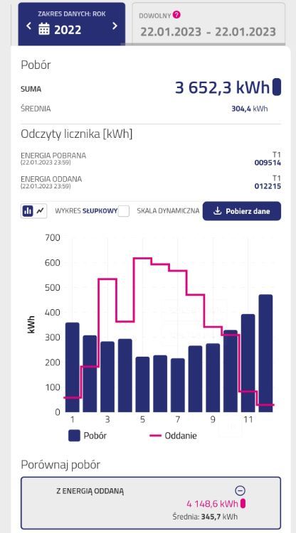

Rok i dwa miesiące po zamontowaniu licznika dwukierunkowego przyszło rozliczenie z Tauron'a. Do zapłaty 4 stówy, więc chyba nieźle.
Ale mam pytanie, jak to oni liczą. W rozliczeniu jest np. taka tabelka:
A w danych e-licznika z 31.01 mam większe wartości:
masz 3 fazy? może chodzi o bilansowanie międzyfazowe- oni to ogarniają podobno u "siebie*" a nie na poziomie licznika- może stąd te różnice?
*od 1.04.2022 r. nowelizacja ustawy o odnawialnych źródłach energii wprowadza korzystny dla prosumentów mechanizm bilansowania energii elektrycznej. Sumarycznie zbilansowana ilość energii elektrycznej, wprowadzona do sieci elektroenergetycznej i z niej pobrana na wszystkich fazach, będzie wyznaczana łącznie dla danej godziny tzw. metodą wektorową. Sumaryczne bilansowanie realizowane będzie w systemie informatycznym.
Edytowane przez Pado
Czyli jeżeli falownik produkuje dajmy na to 3kW (po 1 kW na fazę), a podłączamy np. grzejnik 2kW (do jednej z faz), to liczą że sumarycznie oddaję do sieci 1kW.
Natomiast licznik zlicza zarówno oddawanie do sieci 2kW (na nieobciążonych fazach) oraz pobór 1kW na tej obciążonej?
Nie wiem czy to zależy od dostawcy energii czy nie, ale w Tauron musisz wziąć ilość energii pobranej i oddanej w każdej godzinie i ją zbilansować. Taki bilans godzinowy sumujesz dla pobrania i oddania i masz miesięczna ilość energii pobranej i oddanej. U mnie się zgodziło co do 1 kWh.
Taki raport otrzymuję z programu e-licznik.
