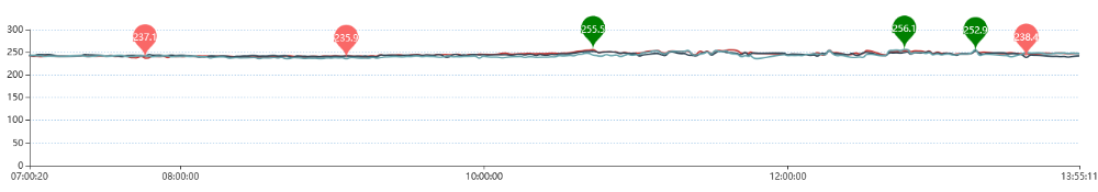

1 minutę temu, Majkiel napisał:
U mnie dziś około 11:45 było przekroczenie na jednej fazie :(
Licznik Zamela (MEW-01) zarejestrował max 251,5V na jednej z faz.

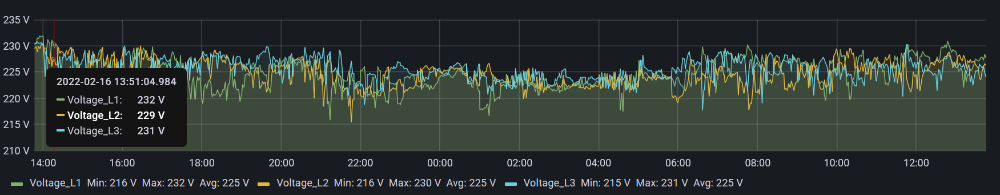

Dane od wczoraj, gdzie była dobra produkcja:
Do 200V nigdy mi nie spadło. Wahanie dzień/noc to ok 5V.

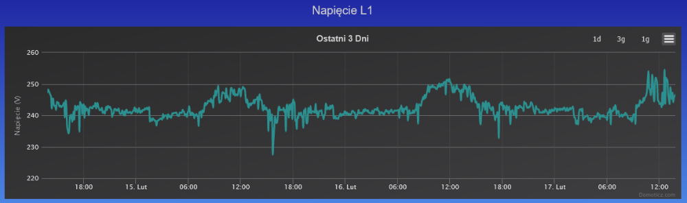

U mnie (dane z Zamel MEW-01 w domoticzu):
A tu z falownika:
Dużo instalacji PV jest w okolicy, ale tak wysokie napięcia w nocy pokazują, że nawet 20V spokojnie można obniżyć.

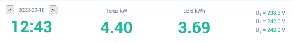

Być może i macie rację, aczkolwiek wydaje mi się, że niedawno widziałem u siebie wieczorem na mierniku napięcie rzędu 220V (nie mam stałego monitoringu)a w ciągu dnia jest w okolicach 240V.
Wydaje mi się, że pomiar przed obniżeniem powinien być także prowadzony wieczorami/w nocy i pewnie także na początku i na końcu linii (punkt najdalej oddalony od trafo ze względu na spadki napięcia).
Ciekawe jakie są możliwości zmiany napięcia na używanych obecnie transformatorach - zmiany podłączonych uzwojeń: czy minimalna zmiana to jest 1V czy 5V czy też przykładowo 10V? :nie_wiem:

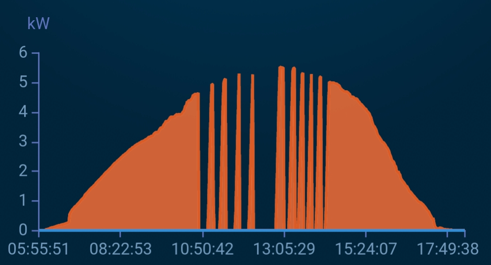

Zazdroszczę. U mnie falownik co chwilę taktuje. Ostatnio nawet 257V odnotowałem:

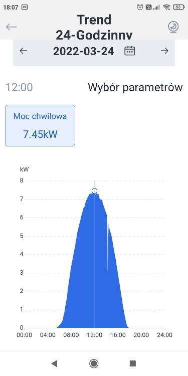

Dzisiaj falownik wyłączył się 7 razy 😠
Czy ktoś z Was przechodził ścieżkę reklamacji czy też próbę obniżenia napięcia w sieci w Tauronie ?

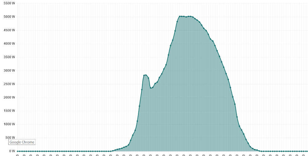

U mnie wczoraj produkcja wyglądała tak, podobnie jak w poprzednie słoneczne dni :
22 godziny temu, open napisał:
Ciekawe ile w nocy będzie, czy nie za nisko.
Zależy ile było w nocy. U mnie w nocy na poszczególnych fazach spada mniej więcej do 235-240 V, a chwilowe minimalne wartości nie są niższe niż 230V. 10V mniej nie zaszkodziłoby.
Odnośnik do komentarza
Udostępnij na innych stronach
23 godziny temu, ZUBERTO napisał:
O co z tym doklejaniem prezesów chodzi?
Bat zawsze dobry, jak to w businessie :). Ja tą metodę stosowałem przy przeciągającym się przyłączu w Innogy. Załatwiając papiery zdobyłem kontakt do ich przełożonych, do prezesów można samemu złożyć adres email znając imię i nazwisku (czasem jest na www). Pomaga. Bardzo szybko odpowiadają :phi:
Cienie ?
U mnie w danej godzinie pojawia się cień i widać, że zaczyna ograniczać moc inwerter 5kW:

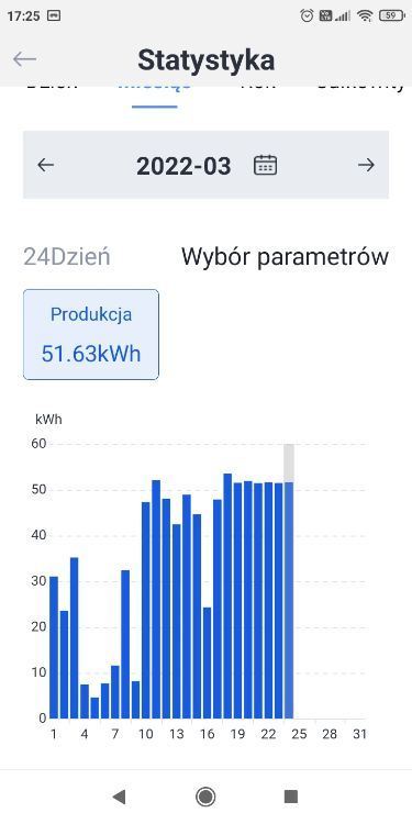

Jestem początkujący w temacie. Instalacja 9,9. Działa dwa tygodnie. Dziennie robi ~50 kWh. Max jest 6,7kW produkcji w południe. Wykres na aplikacji wygląda jak by słabo :phi:. Będzie co z tego?
Edytowane przez amazaque
Bo jak nie ma odbioru ze strony sieci, to i pv nie będzie produkowało. Włącz obciążenie rzędu 10 kW to zobaczysz czy działa.
U mnie podobnie. 8kWp a produkcja 50-54 kWh i moc rzadko przekraczającą 7kW. A w styczniu odnotowałem moc pv na poziomie 8kW. Poprostu dostępna moc jest niewykorzystana. Możesz to sprawdzić obserwując prądy i napięcia strony DC i AC. Jeśli panel pracuje z pełną mocą to napięcie i prąd powinny zgadzać się z tym co jest na naklejce panela. Jeśli jest nieobciążony to prąd jest mniejszy od podanego na naklejce , a napięcia zbliżają się do maksymalnego jałowego.
Edytowane przez karolchyla
Dodanie załącznika
@amazaque IMHO wszystko ok.
U moich rodzicow instalka 6,4 kW dzienna produkcja z ostatnich paru dni to 33-34 kwh i moc maksymalna ~5.3 kw. U mnie instalka 6,2 kW robi ~30 kWh ale mam strasznie zabrudzone/zapylone panele i moc max ~4,7 kW.
Daj spokój, niewykorzystana moc jest oddawana do sieci i chyba tyle w temacie.
Warto też zwrócić  uwagę na charakterystykę temperaturową paneli, im zimniej tym mają większą sprawność.
