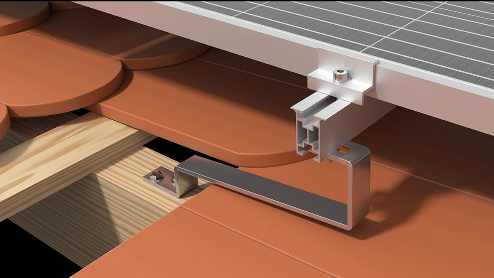

A czym oni to szlifują i jak? Bo wychodzi na to, że trzeba wyszlifować zamek w dachówce. Zabezpieczają jakoś miejsce szlifowania czy tak sobie eroduje potem?
Uchwyty kręcą do krokwi (dziurawiąc wiatroizolację) czy do łat? Nie doleci to na wietrze razem z dachem?
Albo inaczej... jak to skontrolować podczas montażu i jak powinno być zrobione.
Krawiec
Szlifują diaksem. U mnie szlifowali część dachówki która leży na uchwycie, zamek jest w tej dolnej. Co tam ma korodować ?
Uchwyty kręcą do łat, folia jest niżej. Jak któryś nie stanie na foli to jej nie podziurawi :phi:
Jakbyś chciał ich skontolować to musiałbyś włazić na dach, chyba że dronem im nad głową latać :phi:. Ja poprostu z nimi porozmawiałem i widziałem, że robią to tak jak mówili.
W większości szlifują pewnie kątówką. A miejsce szlifu zabezpieczają tak, jak pionowe cięcia przy oknach dachowych czyli wcale ;)
