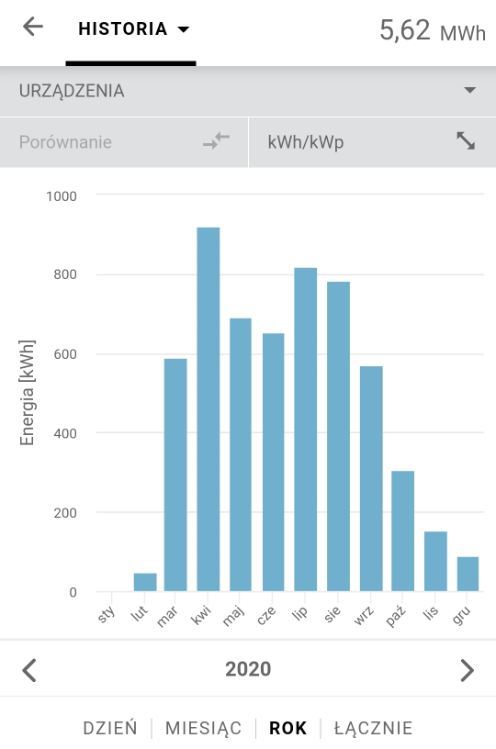

U mnie (panele 4.5kW, inwerter 5kW) 2019: 4314kW 2020: 4122kW czyli nie osiągnąłem nigdy zakładanego 1MW z 1 kWp na rok.
No to u mnie mniej więcej wychodzi 1,1 MW z 1 kWp.

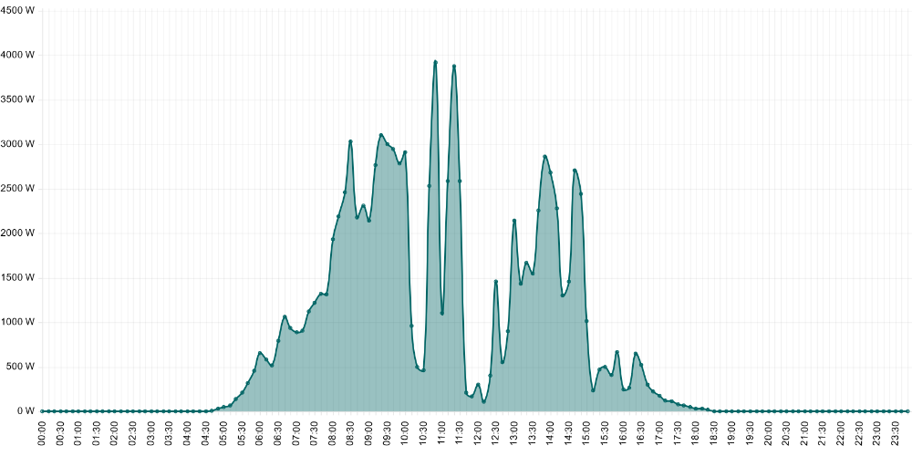

No i rzeczywiście, dziś praktycznie bezchmurnie i nie przekroczyło 4kW - pewnie temperatura paneli już swoje robi ...
ciekawe ile dziś uzbieram, na razie 23kW (15:15), może dojdzie do 30...
Przyjdą cieplejsze miesiące i górka będzie jeszcze niższa ;)

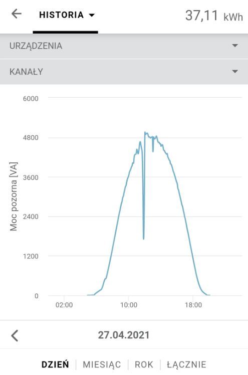

U mnie dzisiaj pierwszy raz przekroczyło 30 kWh. Dokładnie 32,7kWh. Wczoraj tez było pod 30 kWh.
Szczytowo było 4491,8 W . Wczoraj było nawet 4850,4
Instalacja na południe , jednak leży trochę za płasko.
Inwerter Growatt 5 kW , panele 5,04
Nic tylko się cieszyć.

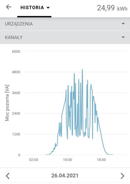

Muszę tylko jeszcze rozgryźć czemu jest różnica między inwerterem a eLicznikiem 🤔
Edytowane przez Adam___
Autokonsumpcję uwzględniłeś?

2 minuty temu, Adam___ napisał:
U mnie dzisiaj pierwszy raz przekroczyło 30 kW. Dokładnie 32,7kW. Wczoraj tez było pod 30 kW.
Dziś z jakimś dziwnym pikiem

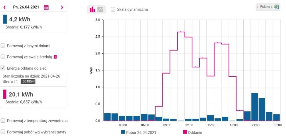

Autokonsumpcja ?
To co zużyjesz w ciągu dnia nie idzie na licznik
Czyli - w skrócie - to co wyprodukuje minus zużycie powinno wyjść tyle ile na eLiczniku ??🤔
Jutro sprawdzę dokładnie. Dopiero od wczoraj mam podgląd na inwerter to mogę sprawdzić co i jak
Chyba nie
To co zużyjesz a nie pokryją solary i idzie z sieci, będzie na liczniku jako zużycie
To co nie zużyjesz (produkcja jest większa jak zużycie) idzie na licznik jako produkcja
Z licznika nie wyliczysz autokonsumpcji
Elicznik - zużycie 4.2, oddane 20.1
A falownik podaje 25
Wychodzi że 4kwh poszły jako autokonsumpcja :hmm:
