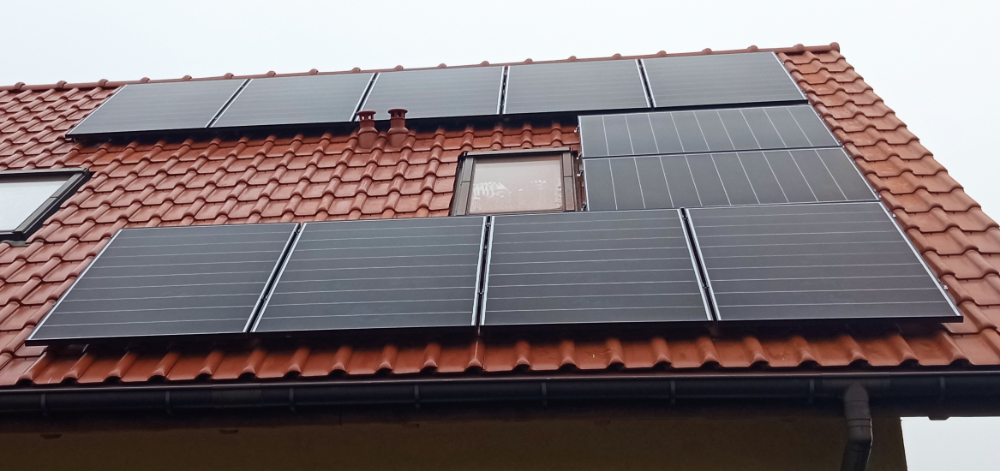

No i mam i ja. Panele Jinko FullBlack 380W, Falownik Fronius. Całość 5,32 kW.
