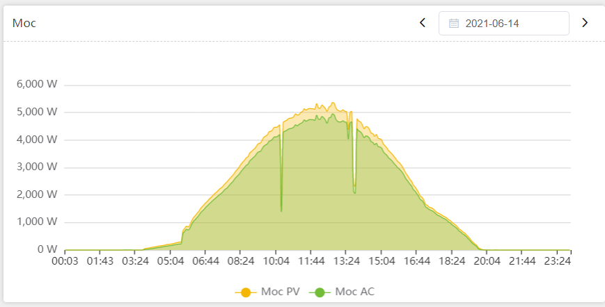

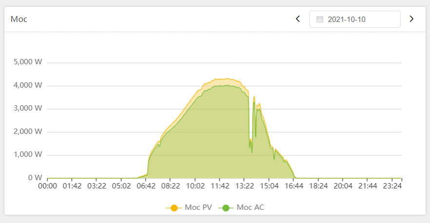

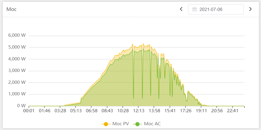

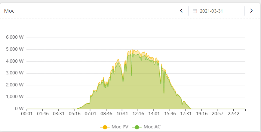

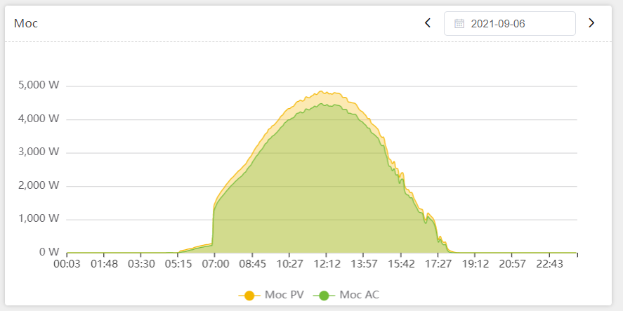

Ile wyszło przez rok, czy falownik latem "obcina", kiedy jest szczyt produkcji (w sensie pory dnia) ?
W 2021 do teraz 5627kWh według wskazań falownika
Nie, ale zaznaczę, że jednak udało mi się wysępić falownik oczko większy (6kW). Na wykresach poniżej wybrałem najlepsze dni w danych miesiącach. Zobacz jak to wygląda.
Okolice południa, ale kilka przykładów poniżej:
