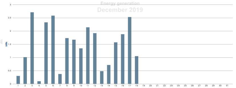

PV u kuzyna (wielkopolskie - prawie idealnie na południe kąt 26s instalacja 6,1 kW
Edytowane przez Fili_P
Instalacja działa dopiero od 16 listopada ?
Też mam idealnie na południe, tyle że obok mam las i styczeń/grudzień końcówki drzew zacieniają trochę panele, dlatego uzyski mam takie:
10kWh w takie dni to bardzo dobry wynik. Niestety przy zabudowie miejskiej i niskim słońcu trudno o brak cienia :(.
