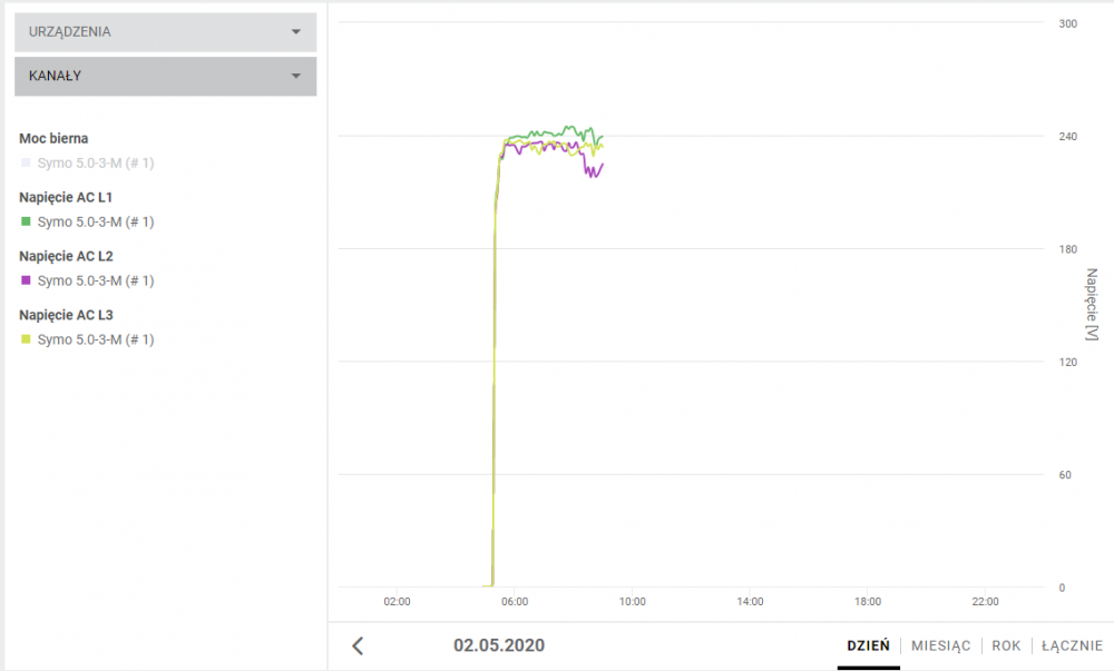

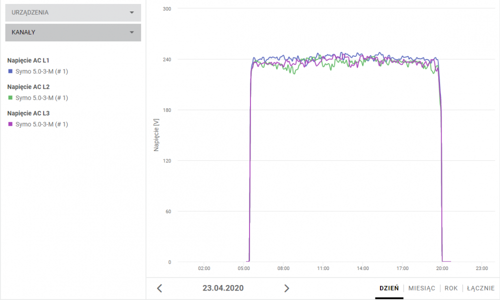

muszę pomierzyć z ciekawości napięcie w gniazdkach, u mnie do tej pory było raczej "za mało" prądu bo mieszkam na końcówce linii
z danych falownika w jeden ze słonecznych dni max (punktowo) było coś 248V na jednej fazie, ale na innej jest 238V :hmm:
ale faktycznie jak pojawi się więcej instalacji to może być problem i falowniki będą się wyłączać
na razie na w okolicy są dwie instalacje, więc raczej nie powinno być problemów
a teraz jak nie ma słońca jest tak i spadki nawet do 217V
Edytowane przez Koonrad
