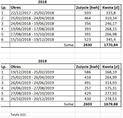

Mam ofertę z firmy Edison na panele Sharpa z optymalizatorami i inwerter Solaredge 3,6kwp za 23 kzł.
Obecnie rachunki mam takie, ale chcę dołożyć grzałkę 2-3kW do zasobnika CWU 150L i zmienić kuchnię na indukcję.

Masz takie złe warunki, że potrzeba montować optymalizatory ? Po cenie wygląda, że jest to instalacja równoległa.
Jak dodasz grzałkę + indukcja to min 1 kilo masz za mało.
