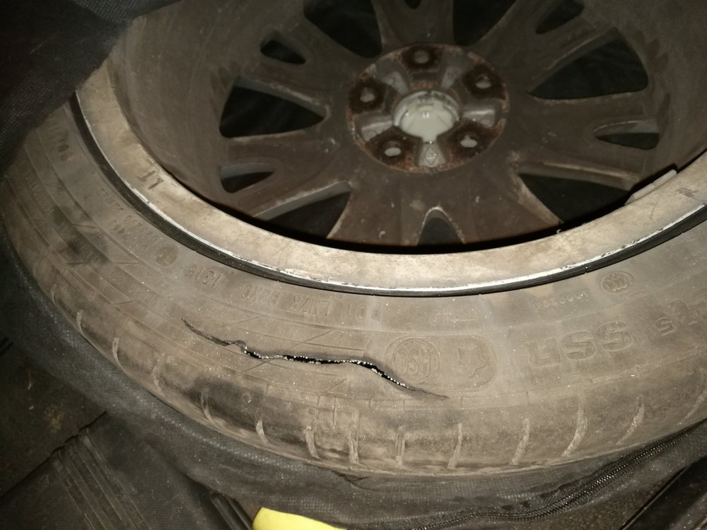

:hmm: Łódź 225/45/17
3ci komplet :klnie:
1 godzinę temu, dyniek000 napisał:
3ci komplet :klnie:
A co jej się od czoła stało?
Nic jest w pokrowcu zdjęcie stare ale DOT widac jezdzilem 6m-cy na tej oponie ,bieżnika jak w nowej☹️nowej☹
A najlepsze ze na rownej powierzchni nie bylo widac flaka opona to continental conti sport contact z jakims systemem cos jak.run flat ,odkrylem dopiero jak podjechalem sprawdzic ciśnienie w kolach bo ktos modry prze de mną wyłączył czujniki cisnienia
