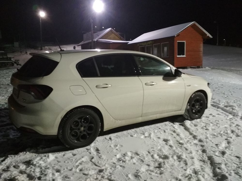

Je mam zimówki w tipo na alu z alfy 147/156 o takich parametrach jak piszesz. kluczowe parametry jak rozstaw śrub, otwór pod piastę, szerokość/średnica są identyczne a różnica w offsecie pomijalna. Moim zdaniem nie ma się co bać.
Daj znać który model masz upatrzony...ja miałem lekki problem z odległością między łopatkami felgi a zaciskiem hamulcowym.
Ja celuje w model z Alfy GT. Podkładałeś dystanse? Org felgi 17" do Tipo mają ET41 stąd myślałem że nie będzie problemu, chyba  że jest problem w budowie tarczy felgi z AR.

Ja letnie mam własnie ori 17", a w alfowskich telefonach problemem jest kształt ramion felgi (patrząc od środka felgi ramiona są dość grube) . Jest ok. 3mm luzu zacisk/ramię.  Jak masz okazję to przymierz bo można się zdziwić.
Swoją drogą, ori felgi 5x98 z Alf to fajny wybór do Tipo, bo jest spory wybór kształtów, rozmiarów 15-17 i ceny są bardzo niskie.
