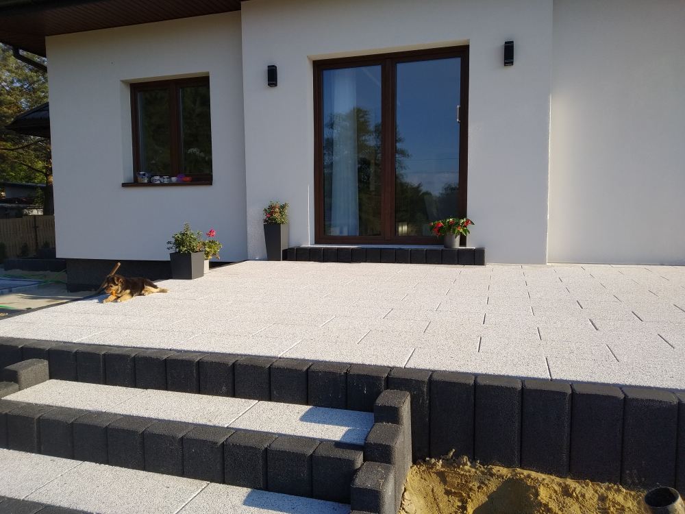

JuPodjazd i chodnik przy kotlowni bedzie w ciemnym kolorze. Za m2 chodnika place 140zl, tarasu 160zl a palisady 150mb (taras mam na uskoku 1,2m). Ekipa jest z polecenia i do tej pory zrobili 2 bledy, które zostały poprawione. Wymagało to rozebrania 4m chodnika i 1m palisady. Poprawili to bez najmniejszego sprzeciwu, ani głupich tłumaczeń.
Tak wyszedł taras:IMG_20190718_182906.jpg.2610c7b0067ddf3156a675b6c1641ce1.jpg

Bardzo ładnie, ciekawe jak będzie za 2 lata
Ja mam większa kostkę pod domem, po roku trochę klawiszuje, poza tym ranty w miejscach gdzie się dużo jeździ gdzieniegdzie są ukruszone...

... Ekipa jest z polecenia i do tej pory zrobili 2 bledy, które zostały poprawione. Wymagało to rozebrania 4m chodnika i 1m palisady. Poprawili to bez najmniejszego sprzeciwu, ani głupich tłumaczeń.
Możesz powiedzieć jakie błędy zrobili?
U nas brukarze będą działać we wrześniu i muszę się przygotować ;)
W sumie to 3 błędy, które tylko dwa dało się poprawić:
1) w jednej z 3 stron (na szczęście najkrótsza bo tylko 1,5m)  pomylili się z poziomem palisady, na 1,5 było 7cm spadku. Nie uwzględnili schodka przy drzwiach i zdążyli ułożyć w tym miejscu chodnik trzymając się poziomu palisady... Rozebrali i wyrównali palisadę, a chodnik od nowa ułożyli.
2) Szerokość tarasu to ok 9,5 m, palisady zostały tak wymierzone, że wychodziła docinka 2cm, którą chcieli robić:D Na szczęście byłem przy tym i poprosiłem, żeby każdą płytkę (jest ich 15) rozsunęli o 1mm przez co zgubią te 2cm, a po zasypaniu szczelin piaskiem kwarcowym i tak nie będzie tego widać i faktycznie nie widać.
3)Schodek przy drzwiach tarasowych jest dosunięty do futryny, a nie pod nią. Niestety nie da się tego już poprawić, bez większej ingerencji. Ja odpuściłem, bo nie wygląda to jakoś, źle i pewnie nikt tego nie zobaczy.
Jak wcześniej pisałem ekipa jest z polecenia, i mimo to z nich zadowolony, ale trzeba cały czas ich pilnować i sprawdzać. Mam szczęście, bo możliwość być 3 razy dziennie ich sprawdzać.
