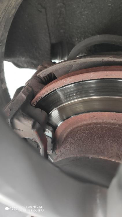

Cześć,
Zauważyłem że auto wydaje dziwny dzwiek przy hamowaniu no i zauważyłem że koło jest ciepłe a klocka praktycznie nie ma - musiało się zapiec/
Klocki już kupuje nowe ale zauważyłem że na tarczy zrobiła się rysa na oko około 1mm głębokości.
859464477_IMG_20200719_104107(Copy).jpg.c07a7c08f3f2097f4727ea2d106cc78e.jpg1394200824_IMG_20200719_104109(Copy).jpg.6f70e59078275cb8f0d20b4564745223.jpg
Chciałem zapytać czy tarcze do wymiany czy mogę to jakoś ocenić ? jutro będę na garażu wiec suwmiarką mogę coś podziałać ale musiał bym wiedzieć dokładniej co :P
I tylko ta rysa Cię martwi w tarczy? A to że od zewnątrz nie hamuje na oko 0,5-1cm po obwodzie to nie?

Nie trać czasu na suwmiarki - do wymiany masz tarcze i klocki hamulcowe. Dodatkowo przegląd/czyszczenie/smarowanie prowadnic zacisków - może warto pomysleć o lekkiej regeneracji zacisku (gumki, zestaw naprawczy)
Zrób raz a dobrze - nie wyjdzie to drogo a zakończy problemy i będziesz miał bezpieczny samochód. Hamulce to część eksploatacyjna, a twoje zakończyły swój czas pracy i wymagają wymiany. Nie filozofuj za dużo przy nich z suwmiarką.
Edytowane przez Azbest
W zależności od szczęścia, czyszczenie jarzma pod klockami, prowadnice i ich gumki do wymiany lub smarowania.
W pechowym zaciski do regeneracji wraz z tloczkami do wymiany.
Tarcze i klocki śmietnik. Ja bym wymienił, choć jak ktoś chce można toczyć tarcze.

Co to za auto? Po zdjęciu wnioskuje że to tylny hamulec a ręczny na tzw. tarczobębnach? Podobny wynalazek mam u żony  w I20 z 2009r, po 100kkm zaciski nadawały się do regeneracji tz. wymiana tłoczka z uszczelkami rozwiazało problem. Korozja która się zbierała pod uszczelką na powierzchni tłoczka powodowała blokowanie samego tłoczka. Klocki i tarcze masz do wymiany [chyba że z tarczy jest jeszcze co toczyć], do tego porządny przegląd prowadnic tłoczków i itp, nic się nie dzieje bez przyczyny.

ok dzieki za odp :)
Wysłane z mojego iPhone XS Max przy użyciu Tapatalka
Zawsze chyba trochę zostaje? nie znam się nam tym aż tak dobrze ale to na pewno nie jest 1cm, dam ci jutro znać ale to raczej bliżej 3-5mm tak na oko
Wystarczy spojrzeć jak klocek w jarzmie siedzi i ile powierzchni zbiera. Czasem więcej zostaje, czasem mniej, ale te 2mm trzeba liczyć.
Niektóre układy hamulcowe tak mają i wtedy też się trzeba martwić? Nie sądzę.

Tarcze Mikody już zamówiłem, zacisk wyglada kiepsko gumka z tłoczka rozwalona, brakowało tez jednej blaszki od klocków może dlatego się zapiekło.
muszę jeszcze kupić przewód od płynu bo tego raczej nie odkręcę
