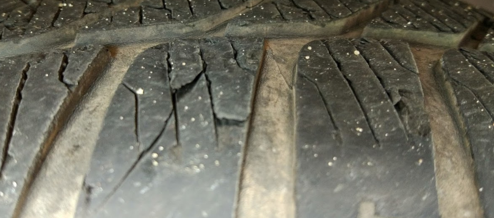

Uszkodzone opony
Taka sytuacja, dzisiaj na przeglądzie gościu mnie wola pod samochód i pokazuje 🙈🙈😲
Opony chyba z 2015r., tylko tył,
Z czego to może wynikać 🤔🤔
Taka sytuacja, dzisiaj na przeglądzie gościu mnie wola pod samochód i pokazuje [emoji85][emoji85][emoji44].
Z czego to może wynikać [emoji848][emoji848].
Wada? Jazda ze zbyt niskim ciśnieniem?
Wysłane z mojego CLT-L29 przy użyciu Tapatalka
Hmmm auto stało ostatnio 4 miesiące nie ruszane, ale ciśnienie było
oo fulda 😄

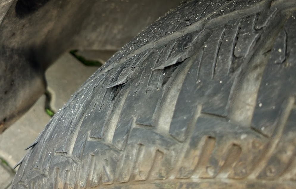

widziałem 2 przypadki kilka lat temu - to też mogły być opony z podobnych roczników ... ja nie wiem czy oni nie mieli jakiegoś problemu z samą gumą, bo z opony odrywały się klocki bieżnika. Po prostu odpadały od opony jakby były plastikowe i pękały. Na bokach były także popękane (chociaż nie tak bardzo jak u ciebie)
... może znajdę jeszcze zdjęcie to dorzucę
EDIT - mam - zdjęcia z końca 2017r (samochód 3 letni) ... czyli DOT też pewnie w okolicach 2014/15. Tak wyglądały te "lepsze" z tyłu, bo przód już się zupełnie rozpadł i został wymieniony.
Ze dwa lata temu, też mi diagnosta pokazywał wewnętrzną stronę opon w Fordzie - ale miały dużo mniejsze pęknięcia i były wówczas ciut starsze. Wygląda tak, jakby ktoś dość jeździł na "kapciu".
O kurczaczek. Ciekawe jak długo jeździsz z takimi oponami. To wygląda jakby zaraz miało eksplodować.
Jak dla mnie to ewidentna wada opony. Ostatnio załatwiłem sobie opone jadąc na kapciu i przecięcie na rancie miało maks 1 cm i było w dwóch miejscach.
1 godzinę temu, Azbest napisał:
oo fulda 😄
Dwa lata temu wywaliłem fuldy z 2015 - odpadały właśnie klocki bieżnika.

15 minut temu, Mr_Hyde napisał:
Na kapciu na pewno nie jeździłem
To tylko jest od strony wewnętrznej a z zewnętrznej wyglądają jak nowe czy też coś nie halo?
Pewnie z tego, że:
"Opony chyba z 2015r."
Co wygrałem? ;]
Niskie ciśnienie atmosferyczne :ok: albo cos nie tak z gumą.
No żartuję... Wydaje mi się, że wiek, albo warunki atmosferyczne były niesprzyjające dla opon, ewentualnie, skoro tylko na tyle, to gościu mógł drifować :nie_wiem:
Edytowane przez kmwtw
Z zewnątrz jest wszystko ok, gdyby było coś nie tak to bym zauważył. I tylko obie tył.
Auto od 2 lat garażowane, ostatnio mało jeżdżone. Driftów na tych kołach nie było :oki:
