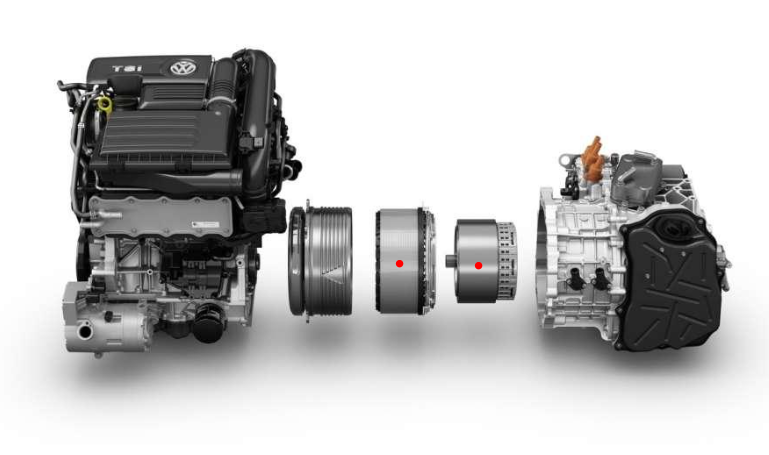

A w tyl Golfie to silnik elektryczny co napedza?
Bo u mnie w GLE jest podlaczony do skrzyni giegow....

Silnik elektryczny musi ciagnąć za sobą wszystkie wady spalinowego, skrzynia, oleje, przekładnie i inne tego typu opory.

możliwe, że silnik elektryczny jest mniej efektywny i musi jeszcze kręcić skrzynią biegów.

Przypuszczam, że po prostu inny napęd i tyle. Jednak inaczej robi się elektryka a inaczej auto które z ma dwa silniki.
Do tego w hybrydzie musi ciągnąć spalinowe bebechy.

Dużo lepszym rozwiązaniem (pomijalne opory) w phev są silnik/i el. na tylnej osi które jednocześnie zrobią za 4x4 przy pełnym bucie z załączona spalina.
W Golfie pewnie nie ma na to miejsca.
Z tylu jest bateria i nawet bak nieco zmniejszyli.
