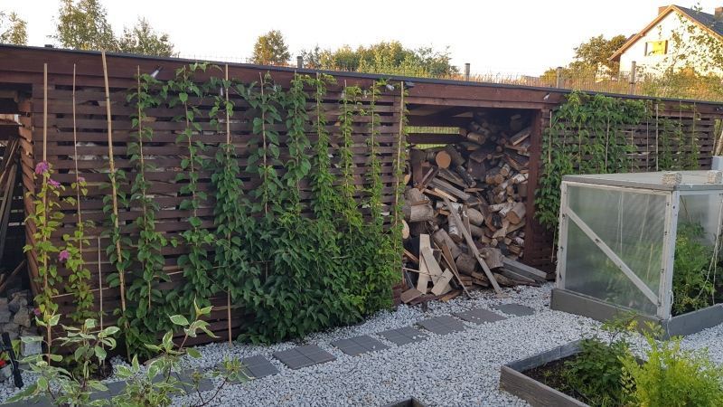

Taki oto mini ogródek zrobiony z właśnie desek szalunkowych, pomalowane jakimś Vidaronem.
Deski poskręcane, od środka przyłożone tylko czarną folią budowlaną i to wszystko. Przywiezione dwie przyczepki dobrej ziemi z ogrodniczego bo na worki by to za drogo wyszło.
Szklarnia skręcona nad jedną grządką z płyt poliwęglanowych.
Zdjęcia z 2016 roku i 2022
