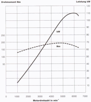

jest tez c20xe:
przy 2700 ma okolo 160 NM ale za to wartosc ta rosnie az do niecalych 5000 . osiagajac wartosc 190NM wiec jakby nie bylo sprawnosc silnika to 95%
> Przyjęło się, że 100Nm z litra pojemności jest wartością bardzo
> ciężką do osiągnięcia bo odpowiada 100% współczynnikowi
> napełnienia. Wyżej można napełnić cylinder albo stosując
> doładowanie za pomocą sprężarki albo jak w F1 wykorzystując
> zjawiska falowe i osiągając około 120-130 Nm z litra. w baaardzo
> wąskim zakresie obrotów - uważasz, że nawet wyczynowy silnik z
> SC jest w stanie zbliżyć się do 115 Nm z litra poniżej 2000 rpm?
