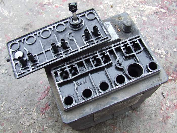

Dziś miałem chwilę czasu, więc dokonałem sekcji starego akumulatora. Pokrywa była przyklejona, ale po delikatnej perswazji dużym śrubokrętem odskoczyła. Tak to wygląda:
Styk aku i pokrywy jest na górnej powierzchni labiryntu. Widać areometr, który mierzy gęstość elektrolitu w jednej celi. Labirynt ogranicza parowanie wody. Robił to na tyle dobrze, że - jak wspomniałem - po 11 latach wszystkie płyty były przykryte centymetrową warstwą elektrolitu. Jak na złość mój areometr uległ stłuczce, więc nie miałem jak sprawdzić gęstości. Oczko było zielone do samego końca.
Ja myślę, że tajemnica tkwi w tym miejscu.
Stare akumulatory miały korki z odpowietrznikami a w tych nowocześniejszych przed wspólnym odpowietrznikiem jest taka biała gąbka, która skutecznie ogranicza parowanie.
Labirynt natomiast moim zdaniem zapobiega wylaniu się elektrolitu (gąbka przepuszcza ciecz) w przypadku przewrócenia akumulatora.

Owszem, ta pastylka też nie jest bez znaczenia. W dotyku to bardziej pianka. Podobna do tych pod panele podłogowe, ale znacznie bardziej gęsta.

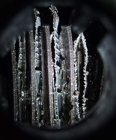

Dorzucę jeszcze fotkę płyt przez otwór po areometrze wink.gif.
Jak widać, nie są w najlepszym stanie.

"labirynt" w tym aku służy do skraplania pary wodnej i odprowadzania wody do cel . W przypadku przewrócenia aku na bok elektrolit wróci do cel tą samą drogą ."Zaworek" najpewniej działa jak presostat hmm.gif

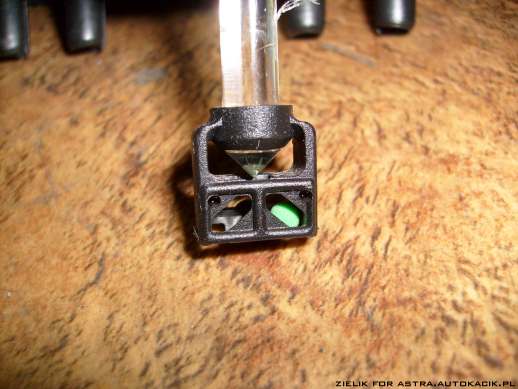

Również pokusiłem się o sekcję akumulatora GM, i pomyślałem, że warto pokazać zasadę działania tego "oczka"... wink.gif
odpowiednia gęstość elektrolitu: widzimy zielone oczko.
zła gęstość elektrolitu: widzimy oczko białe lub czarne.
