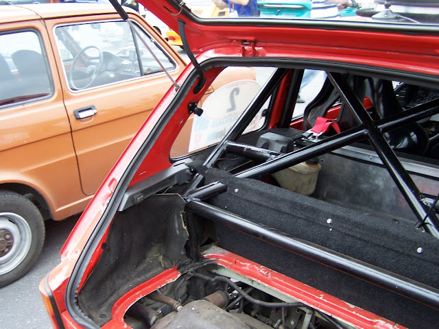

No i stabilizator juz zalozony na swoje miejsce. Pasuje idealnie i czuc ze dziala - podnosilem samochod pod jednym kolem i jest duzo sztywniej. Zobaczymy jak bedzie sie spisywal podczas jazdy grinser006.gif:
A tu takie male wycinanki coby podczas jazdy ciszej bylo, bo glowe jednak urywalo spineyes.gif. Widac, ze material pofalowany poniewaz nie jest jeszcze przyklejony. Nie jest rowniez dociety idealnie - to bede robil podczas klejenia.
to mogłeś obkleić wnętrze a klatke nie, wtedy by bylo fajnie
Nie pasowaloby bo kaltka przechodzi przez zabudowe silnika, ktore rowniez obita jest tym materialem i jest rowneiz w bagazniku. Dizwnie wygladal oklejony caly bagazbik i gola rura w nim oraz czerwona klatka wychodzaca z zabudowy silnnika. Jak masz troche pojecie w programie graficznym (ja np nie) to zien w ponizszej focie cala klatkena czerwony:
