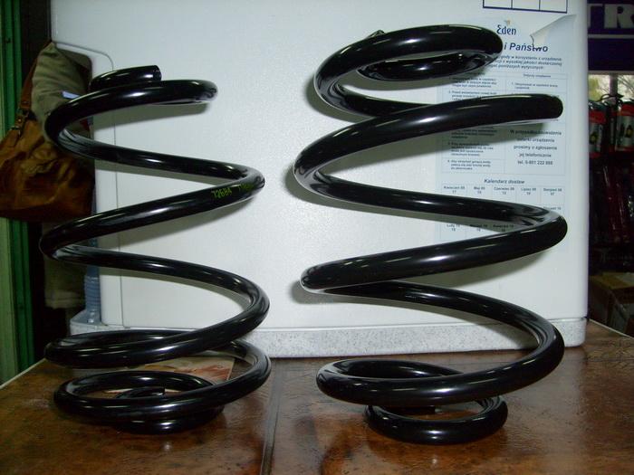

Sprężyny tył
Oto fota dwóch sprężyn. Jedne z nich to Lesjöfors, drugie to coś made in Kitaj wink.gif Kto zidentyfikuje, które są które? wink.gif
P.S.
Nagroda nie jest przewidziana, fundusze przepiliśmy z zielikiem grinser006.gif
Yyyy po dłuższym zastanowienu stawiam na sprężyne po prawej stronie hehe.gif Szkoda że nagroda przepita pub2.gif
Domyślam się, że chodzi Ci o Lesjöfors?
Myślę, że lelek zadał podchwytliwe pytanie i jednak z prawej jest noname.
Ja myślę, że skoro kitajce są mniejsze to robią mniejsze sprężyny grinser006.gif
Można do porównania dołożyć sprężyny KAYABA hmm.gif Dalej zgłębiam temat, bo się zdecydować nie mogę które kupić biglaugh.gifspineyes.gif
Lesjofors to ta z lewej storny zdjęcia. Na 100% procent.
> in Kitaj Kto zidentyfikuje, które są które?
> P.S.
Wbrew pozorom ta grubsza to moze byc chinska. Zrobiona ze zwyklej stali do robienia plotow, za to grubsza, i tak za pol roku bedzie uklepana jak porzadna utwardzona po 10 latach.
Zgadlem?
> Lesjöfors to ta z lewej.
też stawiam na ta z lewej, w śrose wymieniałem u siebie i takie same miały numerki smile.gif
Pozdro
Zgadza się. Lesjöfors to ta z lewej.
Chiński zamiennik odpada już w eliminacjach: robiliśmy testa z zielikiem , naciskałem obie swoim ciężarem i mimo iż chińszczyzna jest wyższa i grubsza to obie dały się ścisnąć do tej samej wysokości. Wynika z tego, że kiedy obciąży je nie 80 kg a kilkaset to chińska będzie już do połowy ściśnięta. smile.gif
Zwróćcie uwagę na kształt zwojów: chińska jest symetryczna względem osi poziomej, Lesjöfors ma górne zwoje rozciągnięte a dwa ostatnie są "gęste". Dzięki temu osiągnięto zmienna charakterystykę pracy sprężyny: przy małych obciążeniach pracuje górna część sprężyny, dolna zaczyna działać dopiero kiedy obciążenie jest naprawdę duże.
Podejrzewam też, ze grubość drutu nie najlepiej świadczy o jakości stali. Skoro trzeba było dać gruby drut aby zapewnić taką samą wytrzymałość jak cienki, to.... wink.gif
Ale jak to zielik podsumował: przychodzi klient do sklepu i mówi: tył mi siedzi, sprężyny poproszę, ale daj pan jakieś mocniejsze, żeby były na dłużej. I jak mu się pokaże tak jak na focie powyżej, to na 100% wybierze chińszczyznę ze względu na wygląd. A do tego znacznie tańsze... zlosnik.gif A potem trochę się zdziwi...
Już po wymianie. Prosta robota, kół nie ściągałem, licząc się z koniecznością podniesienia auta wyżej (podnośniki prawie na maxa) . Najpierw dwa podnośniki z obu stron auta, ale tylko wstępnie podparte pod auto coby łatwiej było wyjąć amorki z uchwytów. Dwie śruby amortyzatorów wyjęte, auto podnośnikami do góry. Sprężyny plug and play: stare wyjęte, nowe założone. Auto w dół powoli aby trafić główkami amorków w uchwyty. Dokręcenie śrub amorków i gotowe. Z zegarkiem w ręku 14 minut. Byłoby dłużej ale miałem do pomocy "koleżankę od Seata", która operowała podnośnikami góra-dół i nie musiałem wyłazić z kanału smile.gif
Po wymianie: stare sprężyny po wyjęciu okazały się być tej samej wysokości co nowe. Test z obciążaniem własnym ciężarem pokazał, że 17 lat swoje zrobiło (w tym 5 lat wożenia kupy narzędzi w bagażniku... zlosnik.gif ) : dość łatwo dało się je uginać. Nowe sprężyny podniosły auto o jakieś 3 cm. Niewiele, ale nie liczyłem na więcej. Dopiero jak opróżniłem bagażnik okazało się ile naprawdę podniosły... zlosnik.gif Wyraźna poprawa podczas jazdy po muldach: przestało tłuc z tyłu i wybijać zadek auta po wyjeździe z doliny muldy. Więcej wrażeń nie mam póki co... zlosnik.gif

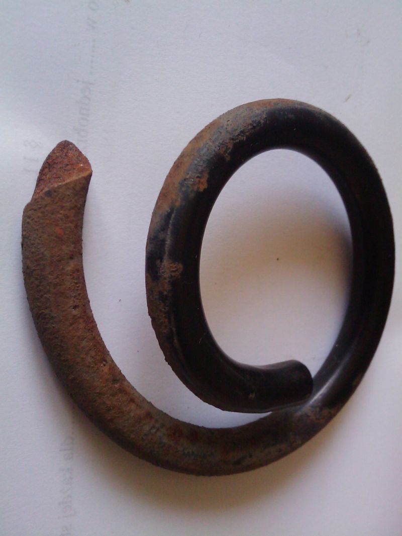

Odswieze temat, bo wczoraj jadac po niezlych dolach "cos" mi podobno wypadlo.
Oto zdjecie:
Jest to jak widac kawalek sprezyny, ale byc moze nie mojej ? Zagladalem z tylu autka, ale za bardzo nie widzialem ubytku, bo jak widac na zdjeciu jest to jeden zwoj i to z samego poczatku. Co ciekawe miejsce pekniecia jest cale zardzewiale, wiec wyglada to tak jakby jezdzilo to ze mna dluzszy czas, a wypadlo dopiero wczoraj.
Na tym kawalku jest numer: C 4422GMHH1, da sie sprawdzic czy to z astry kombi? grinser006.gif
Jesli powiecie, ze to moja to zakupie pewnie nowe sprezynki. Wiem tylko, ze maja byc wzmocnione. Znacie moze orientacyjne ceny Kayaby i Lesjofors do mojego autka? Moze ktos ostatnio albo i nie wymienial i moze polecic jedne badz drugie? Czy gorne i dolne gumy sa drogie? Jesli nie jest to jakis wielki koszt to pewnie bym je rowniez wymienil.
EDIT:
Chyba, ze jest to sprezyna przednia hmm.gif ale to raczej by nie mial jak ten element wypasc skoro srodkiem idzie amortyzator smile.gif
Trzeba bedzie zdjac przynajmniej kola z tylu i zajrzec dokladniej.
Pęknięcia na takim kawałku możesz nie zauważyć, bo w normalnym położeniu leży on na gumie. Trzeba pomacać, albo dobrze się przyjrzeć. Ceny możesz oblukać np: na alledrogo. Gumy jakieś 30-40zł/szt, sprężyny 120-130zł/szt.
Z pewnością to jest kawałek tylnej sprężyny wink.gif.
Witam. Jest to kawałek tylnej sprężyny, a dokładniej dolny zwój. U mnie w astrze mam takie same kawałki. Pękły jednocześnie obie sprężyny beksa.gif
To, ze obie pekly to nawet "lepiej", bo i tak sie wymienia parami i nie masz dylematu, ze Ci zostala jedna "dobra" sprezyna grinser006.gif Widzialem te gumy mocowania, ale na allegro to jakies takie brzydkie pomaranczowe sa grinser006.gif We wtorek sie zdejmie kolo, popatrzy, potem drugie, tez popatrzy i bedzie trzeba zlozyc pewnie zamowienie u zielika ok.gif Przy okazji moze wezme poduszke pod skrzynie biegow, bo wydaje mi sie, ze to przez nia sa szarpniecia przy dodawaniu i odejmowaniu gazu sick.gif
U mnie sprezyny pekly w identyczny sposob w tym tygodniu bede zakladal Lesjoforsy na tym forum czytalem same pochlebne opinie o nich.
Ten konkretny kawalek pochodzil z dolu lewej sprezyny. Przed chwila robilem sekcje grinser006.gif Nie pozostaje nic innego jak zamowic 2 sztuki i przy okazji poduszke pod skrzynie i brac sie za wymiane ok.gif
