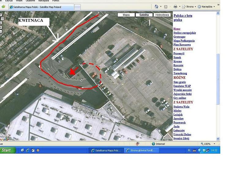

Godzina zakupów w Bluecity powinna załatwić sprawę.
Tam jest bardzo ciepło na parkingu.
ew. Leclerc na Chomiczowce

Od kad pamietam , jest tez i podziemny .
Moze wjazd jest troche malowidoczny , ale za to sam parking jest w miare cieply .
Wjzad jest z parkingu "0" jakby rownolegle do ul. Kwitnacej
Dodalem foto
