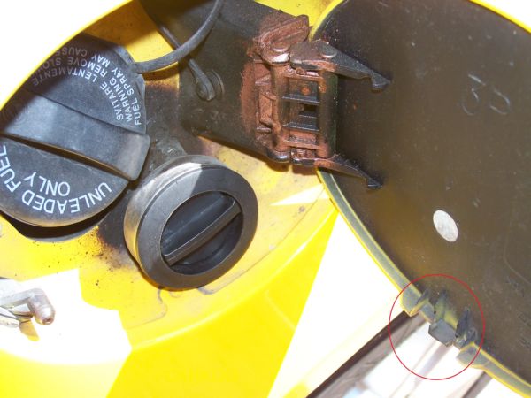

Patrzę na zdjęcie i myślę, że to znakomity sposób na rozpoczęcie korozji frown.gif
Z tego powodu nie chciałbym wlewu pod klapką, ja nie wiem czego tu się wstydziĆ, tego że było kogoś staĆ zapłaciĆ 3kpl za dobrą instalację i dzięki temu może co rok pojechaĆ sobie na fajny urop z zaoszczędzonych pieniędzy przy większym przebiegu? niewiem.gif
Hmmm... 10 lat tak miałem i nic mi się nie rozpoczęło...
ale tu nie o wstyd chodzi tylko o estetykę i wygodę...
> Faktycznie nie da się
raz odpalałem w lecie z rana to koślawo chodził jak diabli, na sekfencji rotfl.gif
zgodze się jeśli chodzi o estetyke, szczególnie jeśli ktoś montuje korek z boku w najwyższym punkcie zderzaka. Ja mam na samym dole i jakoś to wygląda
dokładnie, podczas tankowania ten element pracuje bo wąż jest sztywny i ciężki. Montować w zderzaku lub pod zderzakiem i nie kombinować grinser006.gif
Jedna jaskółka wiosny nie czyni. A widziałeś miejsce nawiercania otworu od spodu?
Widziałem.
