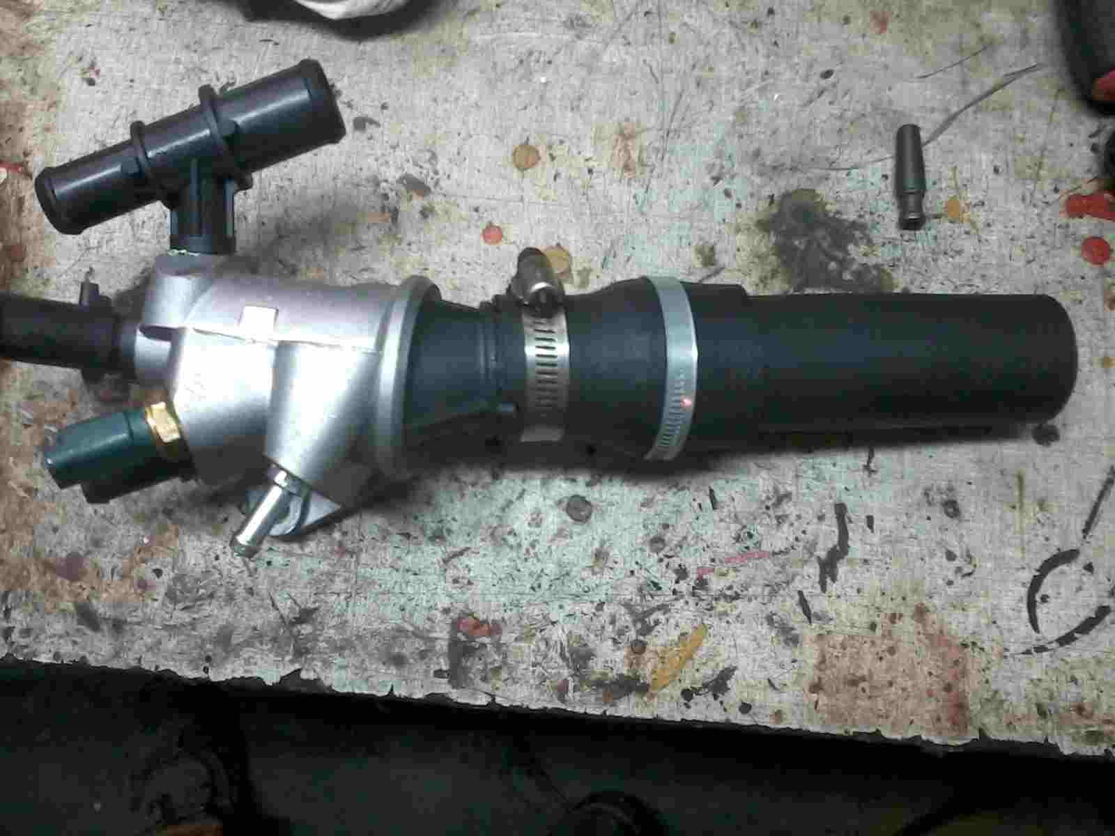

Termostat Stilo JTD za 25PLN
> jak szybko nagrzewa sie stilo 1.9 jtd 115 ze sprawnym termostatem przy obecnych temp w okolicy 10st
To zależy jak się jedzie. W takim zwykłym cyklu miejskim, korki etc. to około 5km potrzeba.
U mnie z tym patentem po jakiś 8-9 km ale dużo zależy od sposobu jazdy, jak but.gif to trochę szybciej

pochwalę się że także założyłem u siebie w JTD takie ustrojstwo, kosztowało mnie 25 zł. U mnie był taki problem że termostat otwierał się przy temperaturze 71 stopni i ostatniej zimy miałem niedogrzany autko. Teraz termostat ten nowy otwiera się przy temperaturze płynu 90 stopni i jest wreszcie ok.gif .
> Zapomniełem dodac najwazniejsze:
> Stary termostat zostaje nieruszony pod warunkiem że jest uszkodzony w pozycji otwartej, lub za
> wcześnie sie otwiera.
> Temperatura jak już osiągnie 89st to stoi cały czas.

A zobaczcie ten: jakiś tekst jest niby 0,5mm wezszy od VERNETA - bedzie lepiej wchodzil? wink.gif czy bedzie latal jak żyd po pustym sklepie?
PS...
czy zamontowanie dodatku do powiedzmy sprawnego temostatu moze cos zepsuc?
Termostat sie sam nie naprawi
0,5mm to nic, tego Vorneta nprawde ciezko wsunac w weza wodnego za termostatem. Gdyby jakis termostat byl o 5 -10mm mniejszy na srednicy to byloby idealnie. Latal nie bedzie poniewaz waz sie w takim stapniu spokojnie podda opasce ktora go sciskamy.
Skoro juz pisze posta to tez pochwale sie przebiegiem ok 2kkm na tym termostacie grinser006.gif

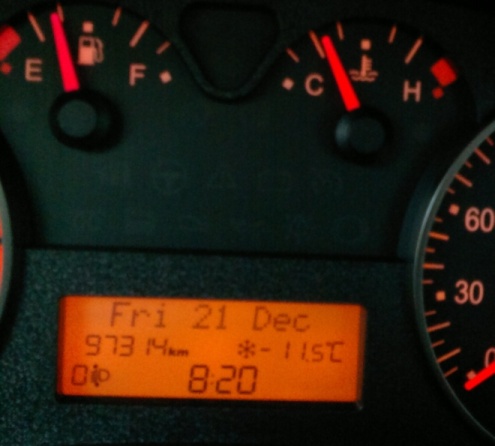

Dzis po podłączeniu Fiat ecuscan sprawdziełem przy jakiej temp, otwiera mi sie termostat (ten dodatkowy)
Wskazania wyniosły 91,7. Po otwarciu duzego obiegu temperatura spadła do 86,5. Niestety mam darmowa wersje ecuscan i po 20 min musuialem wylaczyc program. Pewnie po kilku dalszych minutach temp wzrastała by do 90-91stopni.
Wniosek- montować nie bać się.

Tak przy okazji tematów z termostatem w tle to mam pytanie:) Otóż przy obecnych temperaturach rzędu 5-7 stopni jakie panują u mnie od paru dni po przejechaniu całej drogi do Gdańska (około 25km) wskaźnik temperatury płynu jest maksymalnie w 1/4. Ogólnie samochód po przejechaniu jakichs 6 km rusza dopiero wskazówką. Oczywiście przez ten czas nie jade szybko bez gwaltownych przyspieszen. I oprocz tego przed samym wyjazdem po odpaleniu czekam jeszcze z 2-3 minuty zeby dac mu sie troszke nagrzac. Czy to wine można zgonić na termostat? Rok temu też wskazówka nie stała w pionie a teraz jednak jest coraz gorzej
> Witam:)
po 1. nie zagrzejesz diesla stojąc 2-3 min, ten silnik się totalnie nie grzeje, marnotrawisz paliwo bez sensu, silnik najszybciej grzeje się pod obciążeniem.
po 2. Po takiej trasie, w obecnych temp powinna wskazówka stanąć, a jak sie utrzymuje na 1/4 to na bank termostat.

Dlatego już w Stilo zastosowałem sprawdzony patent za 25PLN , który montujesz w godzinę smirk.gif
