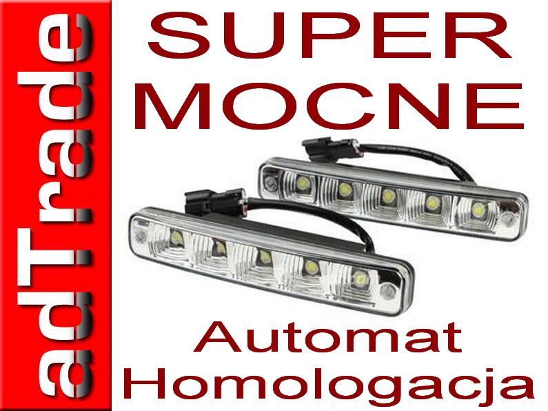

Chciałem sobie założyć takie światła...
Może ktoś mi doradzi czy homologacja coś tu w ogóle daje...?
klik
versus z homologacją:
klik
i ewentualnie czym takie tanie się różnią od np 2 razy droższych....?
klik
Tylko markowe! Różnica polega na tym, że je po prostu widać z daleka w słoneczny dzień...
Ja kupiłem takie jak na zdjęciu.
Są na 5 diod 1 watowych. Są solidne i widoczne z daleka.
