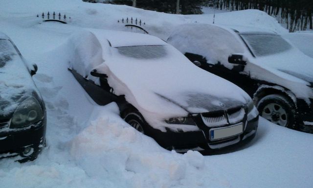

Zeszłej zimy bylem w Karpaczu, zimowki w dobrym stanie (3-ci ich sezon, bieżnik ok 6,5-7 mm), naped na tył. Przez całą drogę z Łodzi zimówki w pełni wystarczające, nawet w samym Karpaczu. Dopiero problem zaczał sie przy wjezdzaniu pod pensjonat, bardzo stroma ośnieżona uliczka, z rozpedu dałem rade. Miejsce parkingowe pod samy pensjonatem beznadziejnie usytuowane, miejsca postojowe i zaraz zakręt z drogą wyjazdową pod górkę. Niestety nie dałem rade wyjechać, napęd RWD, brak możliwości rozpędzenia się. Wiele aut z napędem na przód miało poważne problemy z wyjechaniem. W całym Karpaczu nie dostalem nigdzie ńańcuchów dopiero w większym mieście, chyba w Jeleniej w Castoramie za ok 100 PLN, podstawowe łańcuchy. Tylko Dzięki nim udało mi się wyjechać.
Byłem podobnego zdania, że żadne łańcuchy nie bedą mi potrzebne, załowałem też wydac 100-300 PLN na nie na wszelki wypadek. Ale bogatszy o doświadczenie musze przyznać, że zdecydowanie warto mieć łańcuchy. Lepiej kupić dobre, polecane w specjalistycznym sklepie w dobrej cenie niż szukac na szybko czegokolwiek.
Jeśli chodzi o same łańcuchy to podstawowe i najtańsze sa ze zwykłej stali, ze zwykłym zapięciem bez samonaciągacza, koszt chyba już 60-80 PLN i już takie są lepsze niż nic. Lepiej kupić takie, które są z wzmocnionej stali (jesli musiałbyś ew. jechać na takich kilka, kilkanaście kilometrów), ja tylko wyjechałem z miejsca parkingowego. Automat samonaciągu nie jest absolutnie niezbędny, po prostu będziesz musial się zatrzymać co jakiś czas i ew. sprawdzić naciąg. Ale jak chciałbyś mieć na prawde dobre to wymierz takie z wzmocnionej stali + samonaciąg, nic więcej nie trzeba, koszt ok 300 PLN. Są jeszcze takie, które mają specjalne oczka do kruszenia/wkryzania się w lód, specjalne systemy szybkiego montażu i demontażu ale to nie jest koniecznie.
Jak facet w sklepie z łańcuchami zobaczył moje auto to powiedział, "uuu, Panie, miejsca masz Pan w nadkolu bardzo mało, będzie cieżko założyć a jeszcze gorzej zdjać, musi być specjalny ułatwiony system montażu". Guzik prawda, podstawowe łańcuchy montuje sie bardzo prosto i równie szybko sie zajmije, zamontowanie dwóch zajmuje max 5 min. Warto mieć w bagażniku roboczą bluze gdzie nie bedziesz sie bał ubrudzić rekawów w nadkolu, no i przydaje się saperka.
Dodam jeszcze, że te najtańsze łańcuchy są z drutu gdzie oczka mają rozmiar chyba 6 czy 8mm. Są w miare skuteczne ale też komfort dłuższej jazdy na nich jest lepszy. Wielkość się zmienia co 1mm. Osobiscie kupiłbym chyba 10-12 mm, lepiej bedą sie wgryzały w nawierzchnie ale też bedą mniej komfortowe w trakcie jazdy.
> wyjechaniem.
