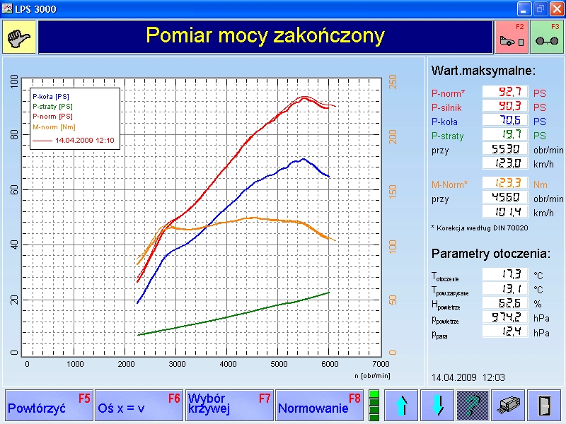

Szału ni ma, mój sej miał 102Nm (127Nm/1242cm) potwierdzone wydrukiem z hamownii.
Ten silnik nie był doładowany?
Nie, 1,2 16V.
Ale spojrzałem na wykres i jednak nieco pomyliłem się, bo zamiast 127Nm było 123,3Nm, co daje 99Nm/1000cm.
Sam silnik miechanicznie nie zmieniony. jednak zmieniony kompletnie układ wydechowy i dolotowy, większa przepustnica,
co zaowocowało przyrostem 86->93km i 113->127Nm.
Najlepszy był zakres, w jakim był dostępny niemal pełny moment 2900-5500rmp.
