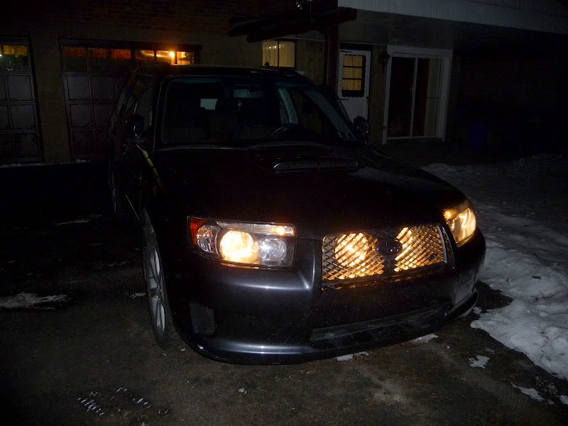

czy takie lampy sa legalne
potzrebuje wiecej swiatla podczas wypraw poza drogi utrawdzone
nie chce instalowac zadnych festyniarskich halogenow na dachu czy przykrecac bezposrednio na zderzak
wpadly mi w oko takie "projekty"
czy to jest legalne? jesli tak to jak to podlaczyc (wystarczy na osobnych wylaczniku, czy tzreba to jakos uzalezniac od innych swiatel) zeby policial.gif sie nie czepali
gdzieś w przepisach jest informacja, że światła uważa się za nieaktywne jeśli są zaklejone na biało na krzyż, przy takich dużych lampach biała wąska taśma nie ograniczy ich wydajności, a pomoże uniknąć problemów
wertowałem temat jak przyszły mi z allegro niebieskie halogeny, zamiast białych delikatnie zabarwionych na niebiesko
oczywiście nie jestem pewny tego na 100% grinser006.gif może ktoś jest bardziej w temacie

IMO jest to w pełni legalne. Musisz je podłączyć normalnie na przekaźniku pod światła drogowe - tak, żeby świeciły łącznie z nimi, ewentualnie dać dodatkowy włącznik do nich.
Podłączenia elektryczne dla świateł drogowych:
"1) powinny być włączane wszystkie równocześnie lub parami,
2) przełączenie świateł mijania na światła drogowe musi powodować włączenie co najmniej jednej pary świateł drogowych,
3) przełączenie świateł drogowych na światła mijania musi powodować równocześnie wyłączenie wszystkich świateł drogowych,
4) włączenie świateł drogowych nie jest możliwe, jeśli nie są włączone światła pozycyjne, z wyjątkiem krótkotrwałego włączania jako ostrzegawczego sygnału świetlnego"
Rozmieszczenie na długości:
"z przodu w taki sposób, aby wysyłane światło nie olśniewało kierującego bezpośrednio lub przez odbicie od elementów pojazdu"
Rozmieszczenie na szerokości:
"w ciągnikach rolniczych nie mogą być bliżej od bocznego obrysu niż światła mijania"
Własności świetlne
"1) powinny dostatecznie oświetlać drogę co najmniej na 100 m przed pojazdem przy dobrej przejrzystości powietrza,
2) suma światłości wszystkich świateł drogowych nie może być mniejsza niż 30 000 cd3) (dla motocykli -12 500 cd) i nie może przekraczać 225 000 cd (dla motocykli -120 000 cd)"
No i jeszcze inne warunki:
"w razie wyposażenia pojazdu w cztery światła drogowe, gdy jedna z par świateł przeznaczona jest wyłącznie do świateł drogowych, dopuszcza się, aby zmieniała ona swe ustawienie w zależności od kąta obrotu kierownicy, przy czym obrót świateł powinien następować wokół osi pionowej, stosuje się to również do światła drogowego motocykla i ciągnika"
Cytaty za Dz.U. 951/2013

A co z kwestią że lampy są "przysłonięte" przez grill
I jeszcze wymiary (odległości) pomiędzy lampami, wysokość nad podłożem i jeszcze ze chyba ze dwa inne...
Widzę dwa potencjalne problemy:
- trudno będzie je czyścić,
- może być kłopot ze sprawdzeniem oznaczenia homologacji (lampy muszą mieć homologację jako światła drogowe by móc ich legalnie używać na drogach publicznych - czasem samo zapewnienie że tak jest może nie wystarczyć).
Jeśii lampy będą miały dodatkowy osobny wyłącznik, to kwestia druga nie ma znaczenia. ok.gif

beda na osobny wlaczniku, ale z tego co czytam prztoczone przepisy musza zostac uzaleznione od pozycyjnych i mijania...
Wszystko zależy.
Możesz zainstalować lampy dalekosiężne z homologacją drogową i połączyć je równolegle z fabrycznymi światłami drogowymi - wtedy takiego oświetlenia można legalnie używać nawet na drogach publicznych. Jeśli przez tę siatkę dałoby się odczytać oznaczenie homologacji na kloszu, to taka opcja jest najprostszą z możliwych.
Druga opcja to reflektory bez homologacji drogowej (albo nawet z homologacją, ale ignorujemy fakt jej posiadania) - wtedy podłączasz tak, jak Ci wygodnie i tyle, ale konsekwencją jest brak możliwości korzystania z tego oświetlenia na drogach publicznych w ogóle. W terenówkach na tej zasadzie montuje się lampy robocze świecące na boki czy do tyłu ze światłami cofania albo lampy dalekosiężne, itd. Takie oświetlenie na drodze publicznej powinno być jakoś "zabezpieczone" przed użyciem, np. przez plastikową nakładkę zasłaniającą reflektor abo przez pochylenie lampy w dół. Czasem stosuje się osobny wyłącznik, który odcina to całe dodatkowe oświetlenie (dopiero po jego włączeniu można włączać/wyłączać poszczególne lampki) a zamontowany tak, że z miejsca kierowcy jest niedostępny (np. w bagażniku). Nie słyszałem o sytuacji, żeby ktoś się do takiego rozwiązania przyczepił - przy jeździe po drogach publicznych całe to dodatkowe "nielegalne" oświetlenie jest po prostu odcięte od zasilania.
takim zestawem przeszedłem przegląd oraz 4 kontrole policyjne
zestaw to soczewki z clio 1; dzienne obok tablicy, p. mgłowe oraz dalekosiężne (drogowe, za kratkami) Wesem
dalekosiężne (drogowe) mają być spięte razem, i działać razem z pozycyjnymi... mogą być 4 takie lampy (plus dwie które mogą służyć do wysyłania sygnałów świetlnych)
foto to nie fake ;p

> oba?
w H4 świecą tylko razem przy Flashu.
> z tego co pamietam to 125p ma 4 mijania na legalu
