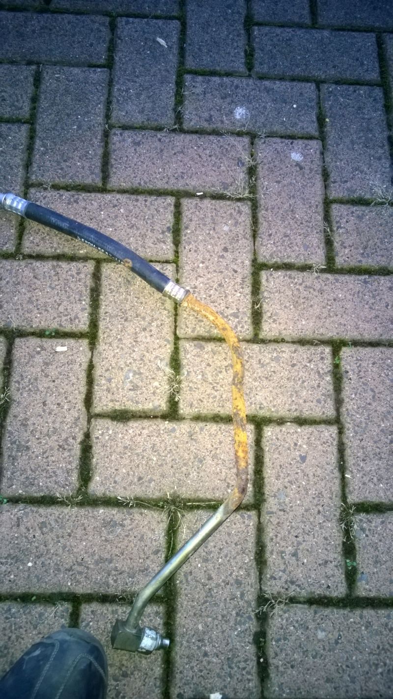

Ktoś ma doświadczenie w temacie? Aluminiowa część przewodu kompletnie zgniła i nadaje się tylko do wymiany. Nowe przewody są niedostępne. Używki mają co najmniej 18 lat i jakoś nie uśmiecha mi się wymiana w myśl zasady "zamienił stryjek siekierkę na kijek".
Dobierz odpowiednią rurkę miedzianą (w izolacji) i nie ma problemu ok.gif Kielicharka, nakrętki i już.

Dlaczego proponujesz mu łączenie miedzi z aluminium ??
Przecież te dwa materiały wchodzą ze sobą w reakcję i zaraz mu się układ zaszlami

Nie! Zmienić całość! Wąż gumowy + rurka miedziana.

Po pierwsze stalowa a nie aluminiowa.
No i część z końcówką jest w dobrym stanie.
To ogromnie ułatwia naprawę.
Bo możesz do zdrowej części przewodu dospawać rurkę stalową z odpowiednim zakończeniem - takim by zakuć wąż gumowy.
Sam tak robiłem u siebie gdy przerabiałem układ z r12 na 134a (a ten miałem z turbodiesla)
Wystarczył zwykły migomat i odpowiednie pospawanie.
Miedzi z aluminium proponuje nie łączyć - nawet przy użytkowaniu pojazdu tylko w lecie.
Widzlales kiedys np. instalacje C.O. spawana migomatem ?
> Migomatem pospawasz , aby bylo szczelne?
tak - dwa lata temu robiłem, od razu nabite - trzyma do tej pory. Kwestia tylko odpowiedniego podejścia.
I to spawałem sam - a nie jestem w tym temacie jakiś super fachowcem...
nie - a co to wnosi do tematu? Zupełnie inne ciśnienia i inne pozostałe warunki eksploatacji.

Kotły się spawa MIG-iem i są szczelne.

ale jaka grubość blachy w kotle jest , a jaka przewodu...
mało ludzi to naprawia bo to strasznie ciężko taki przewód pospawać, tam sa duże ciśnienia i cienkie ścianki

Węże do klimy powinny być z wkładem teflonowym.
Przez gumę to czynnik przechodzi jak przez gąbkę.

Mi to wygląda na to, że ten element składa się z trzech części. Jedna rurka jest aluminiowa, potem przewód elastyczny, a druga rurka - ta skorodowana - stalowa galwanizowana.
To tez potwierdza jeden z warsztatów, który dostał zdjęcia.
