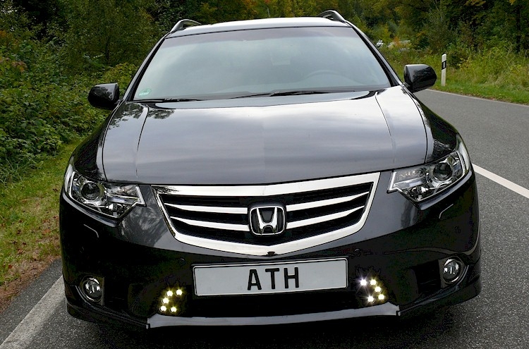

Finalnie chciałbym uzyskać np coś takiego:
honda_accord_ab_2011_led_tagfahrlicht_2.

Które? Sa polaczone kablem :) nie mowimy o tych ATH, bo one maja faktycznie kształtke z tworzywa jako nośnik
