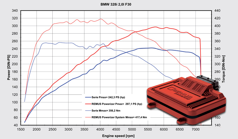

Tak się zdarza w zdecydowanej większości przypadków...
Skrzynie tak są projektowane, aby za każdym razem przy zmianie biegu obroty spadały w określony punkt. Odpowiednio dobierane przełożenia biegów oraz główne...
I nie wiem gdzie ty widziałeś silnik z tak szerokim przedziałem obrotów, że wykres mocy byłby płaski w tym przedziale...

Przecież Podalem konkretny przykład. Tutaj wykres z hamowni. http://www.modbargains.com/images/Products/Remus/remus-powerizer-bmw-f30-328i-dyno-sheet.jpg
Oczywiscie w praktyce wykres nie jest idealnie płaski tak jak podaje producent w danych katalogowych, ale z dokładnością plus minus 3 procent mamy płaski przebieg krzywej mocy maksymalnej w przedziale 5-6,5 krpm i w tym przedziale automat utrzymuje obroty przy maksymalnym przyspieszeniu. Podobnie jest także w dieslach :
https://m.youtube.com/watch?v=XFpnqCPKLFo
Skrzynia utrzymuje obroty w zakresie 3,5-4,4 krpm. Maks moc jest przy 4 tys obrotow, a maks moment przy ok 2 tysiącach.
