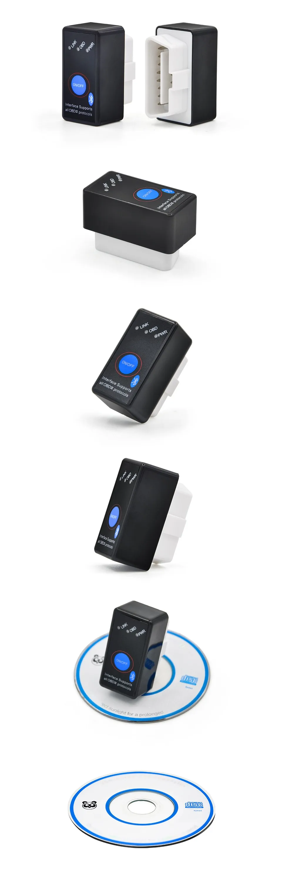

Mam dokładnie ten interfejs:
https://www.aliexpress.com/snapshot/8389191008.html?orderId=79954615238460&productId=32507663811
Podłączenie i zainstalowanie bezproblemowe. W MultiEcuscanie zadziała opcja ECU i połączenie ze skrzynią. Inny wymagające CANa nie zadziałały, ponieważ interfejs nie jest zgodny z ELM v1.3. Zmierzyłem i jest oporność pomiędzy pinami, także aby w pełni działał trzeba usunąć opornik. Jest to o tyle łatwe, że łatwo się rozbiera interfejs.
Z torque i połaczenie z ECU działa bezproblemu.
Jednym słowem potwierdzam, iż obecne ELM też mają ten opornik. Gdzieś zreszta wyczytałem, że trzeba go usuwać tylko do Fiata, ale wtedy z innymi autami może nie działać. Także kupując w ciemno nigdy nie ma pewności czy zadziała czy Mulitecuscanem czy nie.

Mam olema 327 i niestety, ale chińczyk poskąpił i nie wszystkie piny są podłączone do płytki.
Tak więc ja np w bravo ogarniam ecu, ale CAN juz nie
Chyba, że piszesz o oryginale...

Nie no mam przejściówkę, dlatego rozmontowałem obudowę.
I piny są, wchodzą w płytkę i.... koniec... nie idą nigdzie dalej, zero ścieżek niczego.
