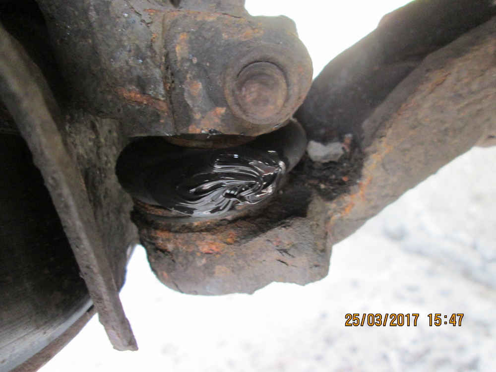

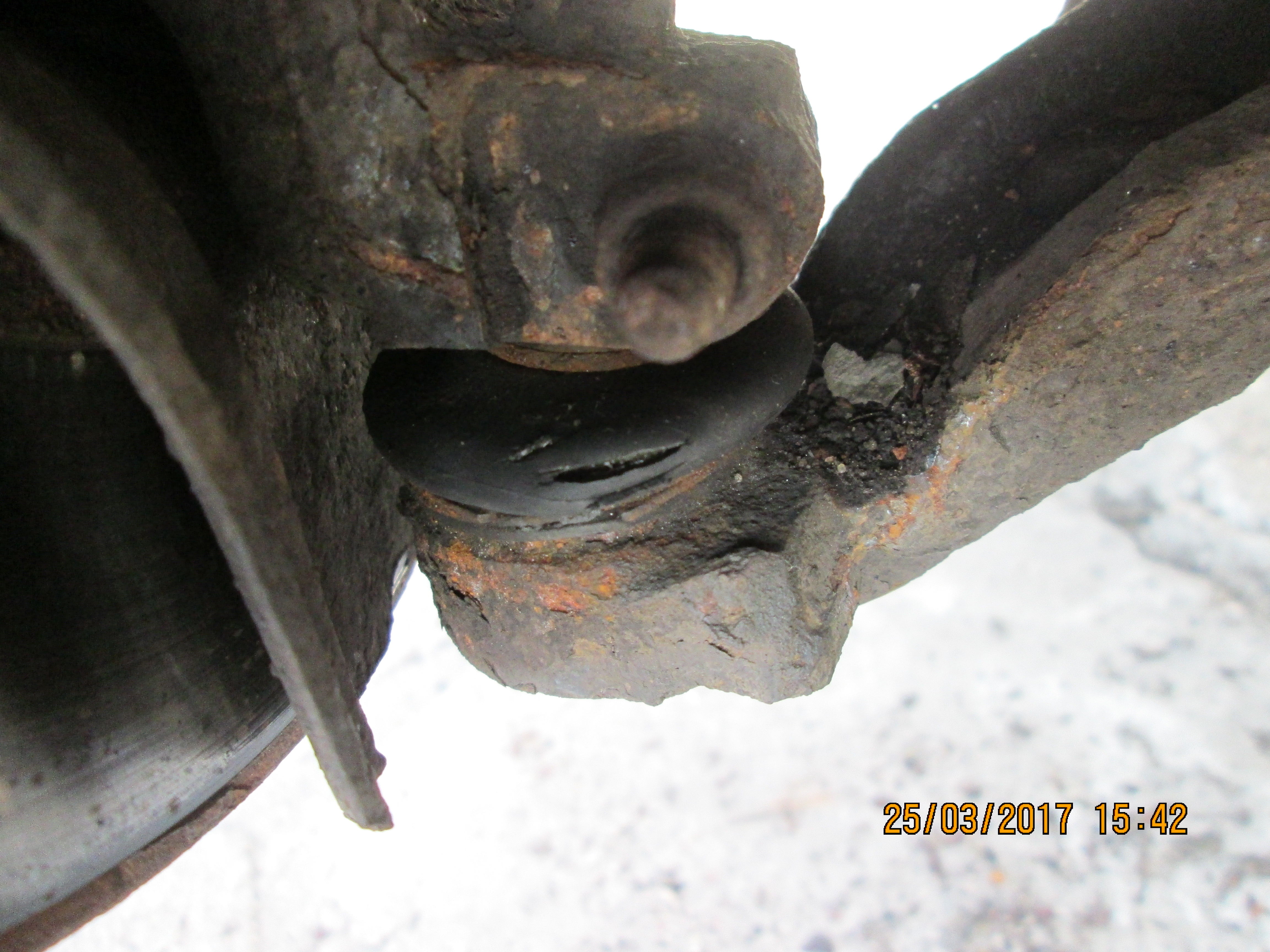

To go zostaw, odtłuść osłonę i ją poklej FIX-em ALL-em, jak ja ostatnio zrobiłem z osłoną sworznia wahacza :phi: Zaszkodzić nie zaszkodzi, pomóc może, a wymienić zawsze zdążysz.

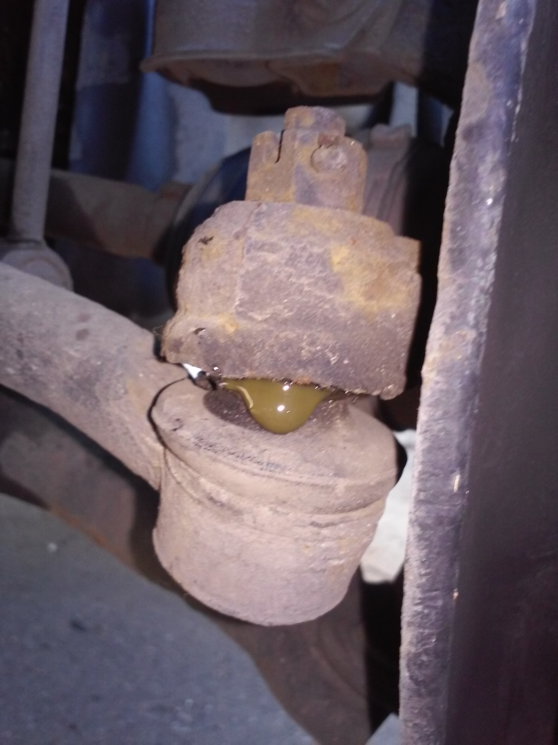

Poniżej stan obecny:
Edytowane przez aviator
To jakaś wydumka chyba? Osłona końcówki wygląda na całą.

Nie można wymienić samej osłony ?
Widać ewidentnie, że puściło uszczelnienie na górze osłonki
