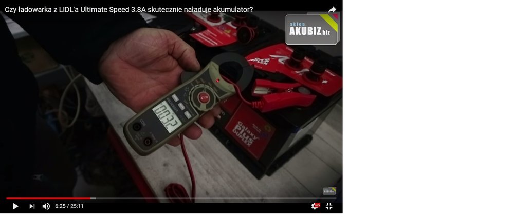

maras77 Napisano 20 Stycznia 2018 Udostępnij Napisano 20 Stycznia 2018 19 minut temu, volf6 napisał: Chyba inny film oglądałeśTę pojemność to wylicza rozładowalnica i uwzględnia ona prąd rozładowania, zresztą masz czas rozładowania 58 minut przy prądzie 30A, co wg Twoich założeń dało by niecałe 30 Ah a maszyna wyliczyła na 45Ah-więc kto manipuluje? Co do pojemności to fakt spada ale 80% to jest już przy temp. nieco poniżej zera-sprawdź swój podlinkowany materiał i jeszcze napisz coś o tej gęstości elektrolitu... I co z tego, że wylicza rozładownica, jeśli mierzy w warunkach innych, niż podaje norma EN? Można sobie takie rzeczy mierzyć, ale nie będzie to pomiar, który można odnieść do pojemności podanej przez producenta. Tak samo ładowanie - jak ładujesz w niskiej temperaturze, to nie naładujesz tak, jak w 25 stopniach. I telektrolit też ma inną gęstośc. Więc generalnie film o kant tyłka potłuc. Odnośnik do komentarza Udostępnij na innych stronach More sharing options...
volf6 Napisano 20 Stycznia 2018 Udostępnij Napisano 20 Stycznia 2018 2 minuty temu, maras77 napisał: I co z tego, że wylicza rozładownica, jeśli mierzy w warunkach innych, niż podaje norma EN? Można sobie takie rzeczy mierzyć, ale nie będzie to pomiar, który można odnieść do pojemności podanej przez producenta. Szkoda tylko, ze inaczej ładowane akumulatory rozładowywane w ten sam sposób tym samym urządzeniem potrafią mieć pojemność 100% i właściwą gęstość elektrolitu 6 minut temu, maras77 napisał: Tak samo ładowanie - jak ładujesz w niskiej temperaturze, to nie naładujesz tak, jak w 25 stopniach. I telektrolit też ma inną gęstośc. Nieprawda, zwykłym prostownikiem naładuje Zresztą +5/10°C to nie są żadne ekstremalne temperatury dla akumulatora. 7 minut temu, maras77 napisał: Więc generalnie film o kant tyłka potłuc. Moim zdaniem to nie obejrzałeś żadnego z tych filmów dokładnie i tyle Zawsze możesz nakręcić lepszy Odnośnik do komentarza Udostępnij na innych stronach More sharing options...
maras77 Napisano 20 Stycznia 2018 Udostępnij Napisano 20 Stycznia 2018 2 minuty temu, volf6 napisał: Szkoda tylko, ze inaczej ładowane akumulatory rozładowywane w ten sam sposób tym samym urządzeniem potrafią mieć pojemność 100% i właściwą gęstość elektrolitu To pewnie w 25 stopniach mają 120% pojemności. A jak się zmierzy prądem I20h to nawet 150%. Niezłe. Odnośnik do komentarza Udostępnij na innych stronach More sharing options...
volf6 Napisano 20 Stycznia 2018 Udostępnij Napisano 20 Stycznia 2018 3 minuty temu, maras77 napisał: To pewnie w 25 stopniach mają 120% pojemności. możliwe, niektóre akumulatory mają spory "gift" 4 minuty temu, maras77 napisał: A jak się zmierzy prądem I20h to nawet 150%. Niezłe. Jak będziesz wyładowywał prądem I100h to całkiem możliwe... Tak naprawdę mowa jest o takich samych akumulatorach i wyładowywane są w ten sam sposób i w tych samych warunkach a te filmy udowadniają, ze ładowane elektronicznymi ładowarkami akumulatory maja pojemność o min. 20% mniejszą niż te naładowane zwykłym prostownikiem. Odnośnik do komentarza Udostępnij na innych stronach More sharing options...

TWENTIS Napisano 20 Stycznia 2018 Udostępnij Napisano 20 Stycznia 2018 Jest i test Ten kanal powinien byc sprzedawana w aptece jako lek nasenny. Bardziej nudnego testu nie widzialem w zyciu. Konkluzja miedzy 18:41 a 20:25 mogla byc po 5 min a nie po 19-stu. Mojej zonie naladowal ze stanu zgon - palily sie ledwo lampki na desce i rozrusznik nie robil pol obrotu do stanu ze jak teraz zapala to snieg sam spada z auta. Odnośnik do komentarza Udostępnij na innych stronach More sharing options...
