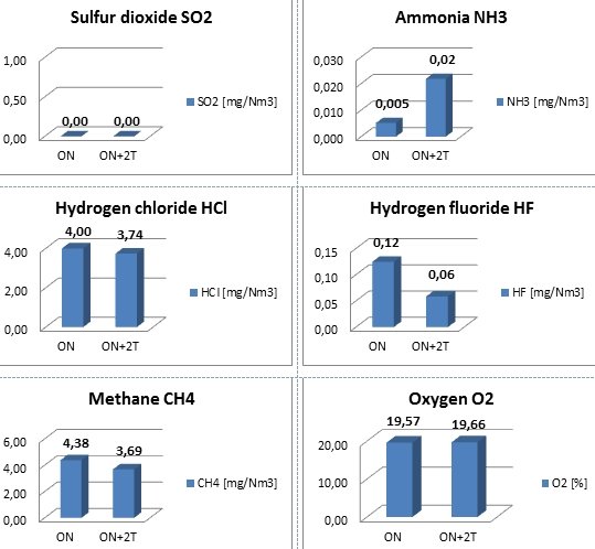

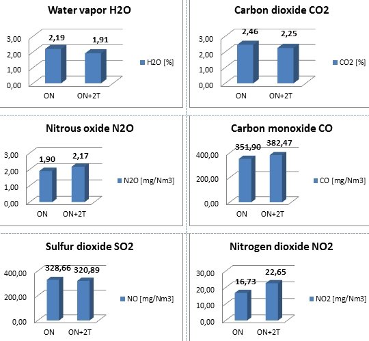

Ja coś tam kiedyś badałem ;) Analiza spalin robiona była na Lagunie z powyższego tematu. Olej 2T to chyba Ravenol Scooter.
