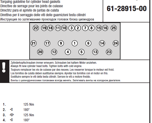

Czy 3 etap to luzowanie śrub i ponowne dokręcanie takim samym momentem jak w etapie 1?

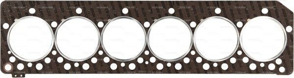

Jakiej budowy jest tam uszczelka, znaczy metalowa (pakiet blach) czy taka starego typu-z jakiegoś ''azbestu'' a tylko okucia metalowe?
Tak, etap 3 to luzowanie każdej śruby osobno i dokręcanie na 125Nm.

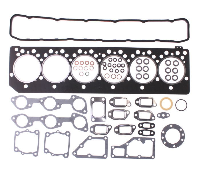

Uszczelki jeszcze nie mam, bo dopiero jutro odbieram graty ze szlifierni, ale powinna wyglądać tak:
Fotki z katalogu Reinz:
0.jpg.c340706b9c8bd417b69cd65ffd9b6444.jpgws_serve_pic.jpg.50fb722b31c2273045d18bd540fa083d.jpg
