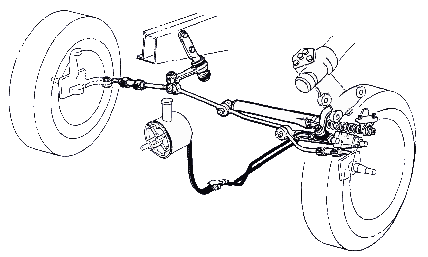

Obecnie muszą zregenerować przekładnię do klasyka i też szukam firmy co to ogarnie. Jest tam dziwna konstrukcja, bo jest pompa i siłownik, nie ma maglownicy.
