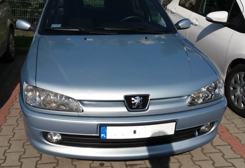

Podoba mi się ta Menzerna 3in1 - przyjemne efekty, nawet dla amatora. Tylko trzeba trochę wypracować ta pastę, żeby był efekt polerowania, a nie tylko zalanie woskiem nierówności ;]
Zrobiłem sobie staruszka Menzerną i finalnie Soft99 Fusso - jestem zadowolony. :skromny: ;]
