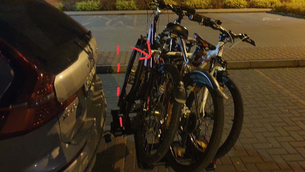

Pytanie o Thule 926. Zrobiłem pierwsza trasę i nie wiem czemu rowery odchylają się od pionu na zewn. Dół trzyma bo są paski, ale ten pałąk nad hakiem się pochyla :
Na dole pałąka są dwa pokrętła, dokręcone mocno, ale mimo to po jakimś czasie odchyla się od pionu.
TTTM czy robię coś nie tak ?

Źle ustawiony, dokręcony pałąk:)

Poluzuj śruby i "wbij" pałąk w platformę. Potem dokręć.
W podstawie platformy są takie gniazda, w które mają wejść nogi tego pałąka.
Powinno być sztywno na amen.

Dokładnie, te śruby są wręcz pomocnicze, by się pałąk nie wysunął ze swoich gniazd w podstawie, a nie by się nie przechylał. Jak go się wsunie to nie sposób go przechylić.

Tak to jest jak się w pośpiechu montuje ;). Rzeczywiście mocowanie jest ruchome i można wbić pałąk, gdzie się blokuje.
Teraz stoi sztywno.
BTW. Czy jest jakaś możliwość zaciśnięcia mocniej uchwytów które wiszą na pałąku ? Chodzi o to że jak zdejmie się rowery to sobie się bują swobodnie. Wiem, że je można odpinać jak się nie używa, ale może można to jakoś zblokować, zacisnąć ..

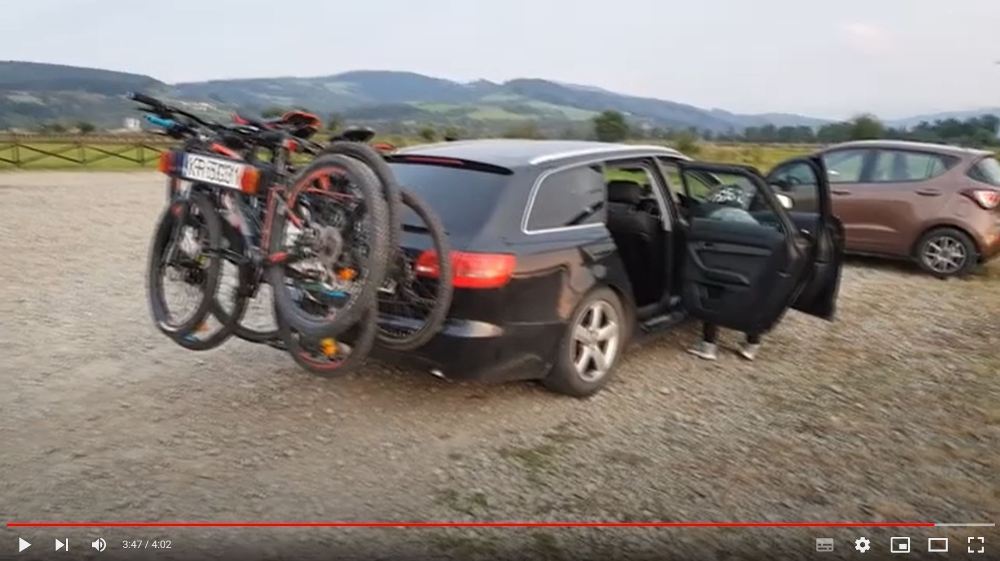

A tutaj ktoś pomyślał i wcale ich nie trzeba mocno dokręcać, bo ramię trzyma się inaczej :) To nie bagażnik z Juli, gdzie trzeba to ciągnąć, bo ramie się trzyma tylko na tym, czasem pęka i się kładzie :facepalm:

Tu tak, ale np belki do relingów czy uchwyty narciarskie się przykręca.

Ja dodatkowo robiłem "odciągi" od tego pałąka do dołu pasami bagażowymi. Nie mialo szans się położyć nawet nie dokręcone ;]
