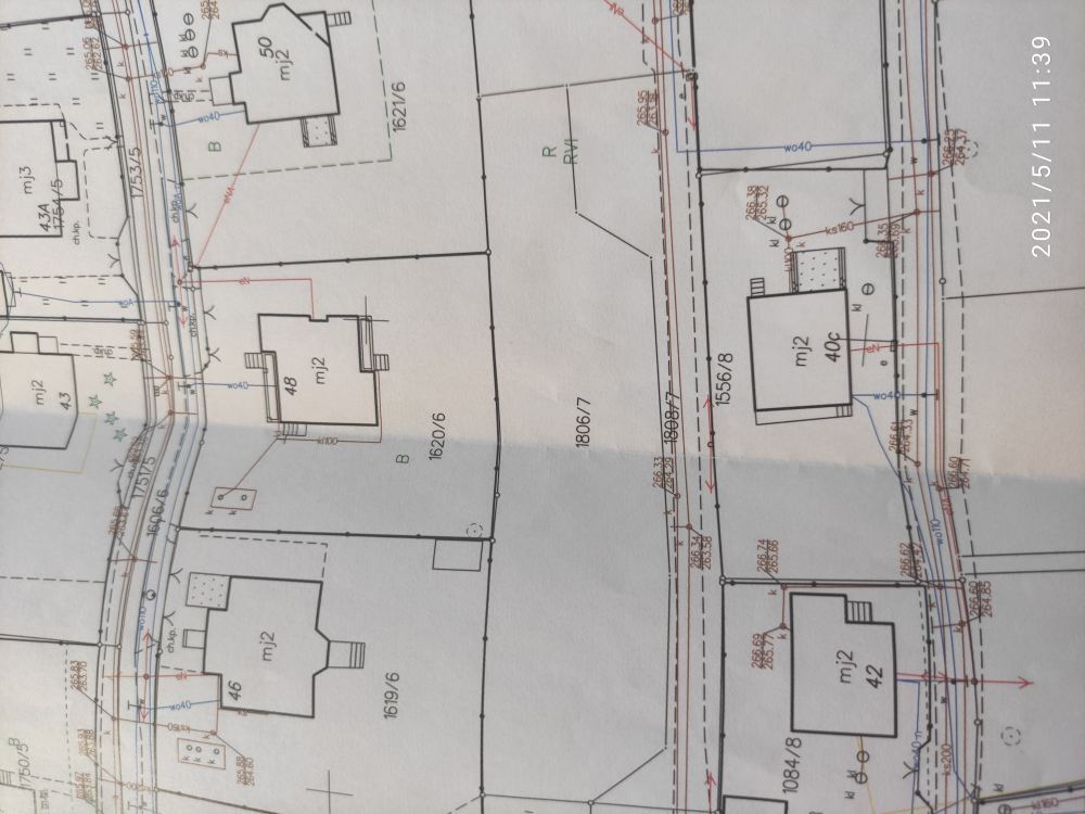

Kupiłem działkę
Hej.
W końcu po dluuuuuugim szukaniu udało się znaleźć coś w ludzkich pieniądze, sporej powierzchni (1077mkw) i ciekawym kształcie( prostokąt, w najszerszym miejscu 17,7 i długa na 70)
Dzisiaj zacząłem od wizyty u dostawy prądu (Tauron), dostałem oświadczenie o możliwości przyłączenia do sieci energetycznej oraz wniosek o określenie warunków przyłączenia do sieci.
Aby uniknąć na początku taryfy budowlanej bo jeszcze nie zdecydowaliśmy się kiedy zaczniemy budowę w oświadczeniu zaznaczyłem ,że przyłącze chce do garażu. Doradzano mi też aby wpisać budynek gospodarczy albo domek letniskowy.
We wniosku o warunki przyłączenia muszę wpisać moc przyłączenia, przewidywane roczne zużycie i termin rozpoczęcia poboru.
W necie wszędzie piszą o 16kW nie wiem czy tyle samo wpisać czy powinienem więcej np 20kW? Jakie wpisać roczne przewidywanie zapotrzebowania? Oraz termin rozpoczęcia jeśli chciałbym jak najszybciej?
W planach na ten tydzień jeszcze chce odwiedzić wodociągi.

Wąskie to... co ty chcesz na tym postawić?
Krawiec
Teściowie mają taką działkę (17x50) - stoi kostka 10x10 bez okien z jednej strony
Obok mnie jest kilka tego typu działek i oprócz najbliższego sąsiada, stoją tam w miarę normalne domy (a wjazd jest od wąskiej strony)

5 godzin temu, szpyrek napisał:
Parterówke do 100mkw.
Gratuluję.
Na 17m da się zawsze coś wykombinować, ale w tym układzie działki to trochę słabo.
Jaką szerokość ma droga, nie będzie przypadkiem poszerzana?
Jest MPZP albo WZ, jeżeli tak to gdzie linia zabudowy od strony drogi ma przebiegać?
Jednym słowem ile Ci na dom zostanie?
Garaż oddzielny czy z domem i czy z wjazdem prostopadłym czy równoległym do drogi (przy prostopadłym podjazd trza zmieścić choć na długość do zaparkowania 1 auta).
Ale jak strony świata pasują i dobrze projekt dobierzesz to będzie git.

@komorw planach jest 8x15
@ZUBERTO
Do drogi która przebiega wzdłuż działki mam połowę udziałów i jest służebność przejazdu do ostatniego domu. Ma szerokość 5m aktualnie jest utwardzona.
MPZP nie ma, posiadam wz od poprzedniego właściciela z roku 2011 i nie ma w nim napisanej linii zabudowy oraz odległości od granicy. Dlatego nastawiam się aby te cztery metry były zachowane więc zostanie około 9 metrów. Wjazd zrobię na tym prawym skosie, garaż oddzielny wolnostojący. Wejście do domu na dłuższym boku, od tej strony południe, wjazd od zachodu.
Wpisze 14kW na wniosku.
Szkoda że Rolnik1 nie umiał się dogadać z Rolnik2. Tak to by połączyli swoje ziemie i by było elegancko
@bielaPLR1 miał swoje pole po lewej stronie i dzielił a R2 po drugiej. Była miedza dzisiaj 5m drogi.
