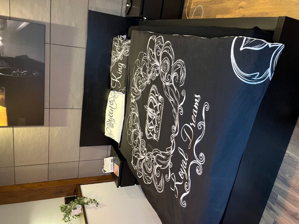

Mi robila firma - 300zl za metr wyszlo. Naklada sie pacą, zaciera i tyle.

ale to skrzyzowanie lini czarnych to Ci spierdo..lili (po prawej)
albo na zdjeciu tak koslawo wyszlo
Bo tanio było 🤣
Godzinę temu, technix napisał(a):
Bo tanio było 🤣
Lepiej jak spieprzyli tanio, niż by mieli spieprzyć drogo. Wysoka cena nie gwarantuje wysokiej jakości usługi 😕
A ja miałem wrażenie, że te linie to tak celowo są krzywo, że to taki new design.[emoji848]

Za krzywe linie była dopłata.
13 godzin temu, technix napisał(a):
A czytałeś wyżej?
300 zł za 1m² @Vadero zapłacił...
Za proste miało być 200, wolał krzywe za 300.
