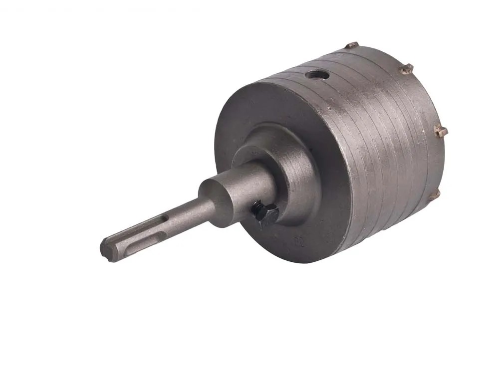

tak ,rozumiem, ale jak zamontowac ramkę na 2 czy 3 gniazdka do jednej puszki?
