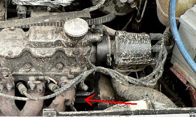

Numeru szukaj tu:
> Numeru szukaj tu:
A numer nie jest czasem na dole bloku przy połączeniu ze skrzynią? niewiem.gif
W C16NZ ( a o to go podejrzewamy wink.gif ) jest tu gdzie pokazuję.

> W C16NZ ( a o to go podejrzewamy ) jest tu gdzie pokazuję.
> Pozdroofka
A, to nie wiedziałem ok.gif Bo w X16SZ® już zrobili jak w ecotecach...

Ja ma w tym miejscu.
