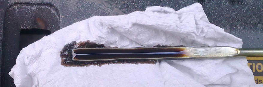

jak sprawdzic czy ASO wymienilo olej
auto z LPG 45kkm przebiegu przeglad w ASO
po 250km zgladam na bagnet a tu smola jak przed przegladem (filtr wymieniony inny niz byl)
Jak sprawdzic czy to jest nowy olej i tylko ma kolor dziwny tak szybko, czy #$%^&*( nawet go nie wymienili?

wyzej fotka bagnetu-po 250km od wymiany
Straszny gnój. Ja teraz po ponad 2kkm od wymiany mam czysty jak nowy

Z jakością oleju na podstawie widoku na bagnecie niewiele zdziałasz. Cieńsza warstwa ma odpowiedni kolor.

po 250 km olej powinien być czyściutki jak z butelki. Tym bardziej jak jeździsz na lpg. Po wyglądzie tego oleju myślę, że wymienili Ci filtr oleju i dolali jakiegoś najtańszego żeby uzupełnić resztę. Inna możliwość to to, że zalali najtańszym minerałem a zapłaciłeś za syntetyk.U mnie w Uno taki kolor ma olej po 15 tys przebiegu na Lpg.

Na moje oko nie wymienili.
Po takim przebiegu to ciezko jest olej na bagnecie zobaczyc , bo jest taki czysciutki
